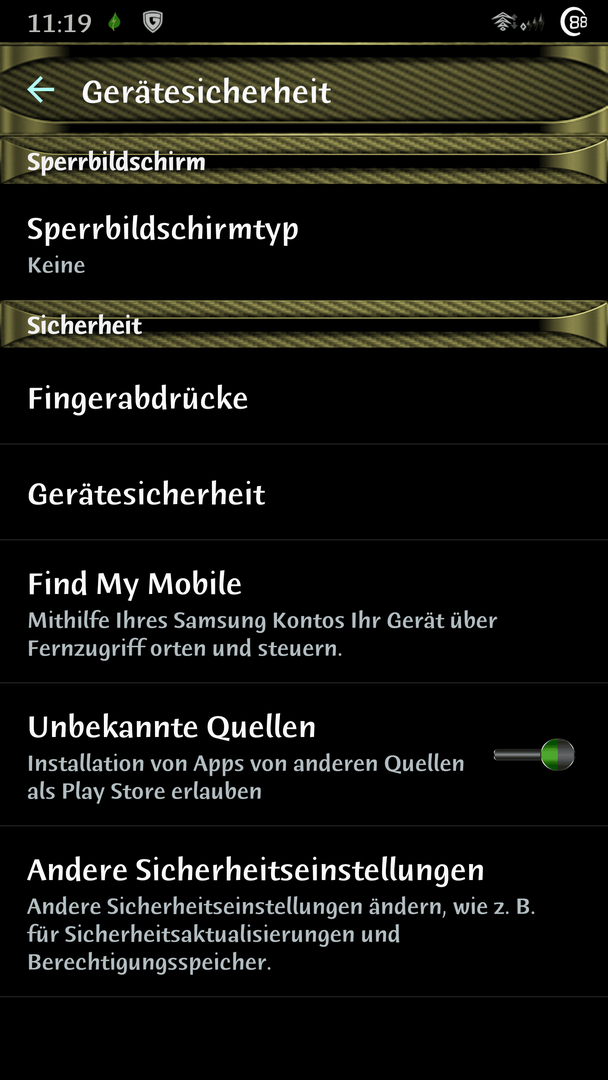

Wenn man über Secure Settings den Fingerprint disabled, dann muss man aber immer noch wischen, oder? Bekommt man das Wischen auch noch irgendwie weg?
Ja, auf keine Sicherheit gehen, dann ist aber auch der Sperrbildschirm weg.
