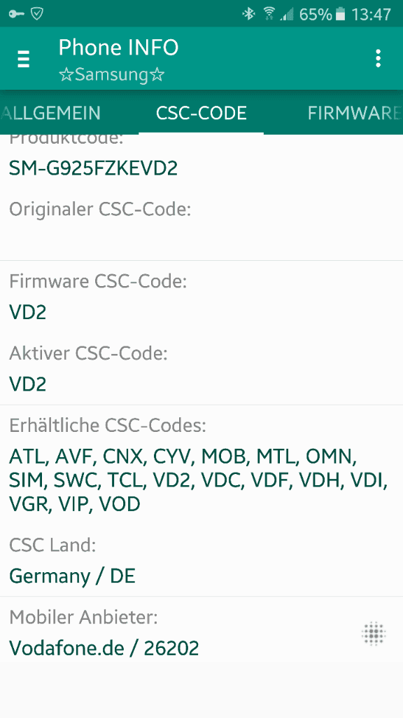

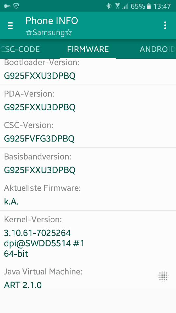

So hier mal die beiden Screenshots von denen ich glaube das es reicht :)
Tastenkombie geht weiterhin nicht. Merke aber auch nicht das sich das System irgendwie negativ bemerktbar macht...
