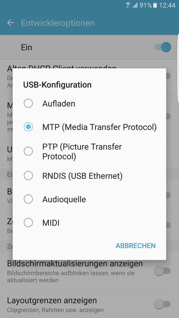

Habe zwar das Edge plus aber hast in den Entwickler Einstellungen mal geschaut und USB Ethernet probiert?
Ja, das habe ich bereits probiert, ändert allerdings nichts an der Tatsache, dass die Option "USB-Tethering" nicht auswählbar ist! :-(
Trotzdem vieln Dank für den Hinweis!
