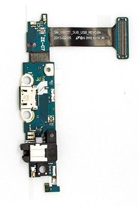

Würde es mit einem Samsung G925 Flexkabel Mikro USB Anschluss / Audio wieder funktionieren oder muss gar eine neue Hauptplatine rein ?
Das kann ich Dir nicht sagen, ist eher etwas für das Werkstatt-Forum.
Aber wieso selber rumbasteln und nicht Samsung als Garantiefall bemühen?
Reaktionen: jumperbox
Stimmt allerdings....... ich werde mal Kontakt aufnehmen und hier berichten
