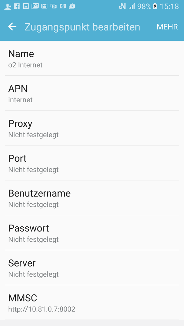

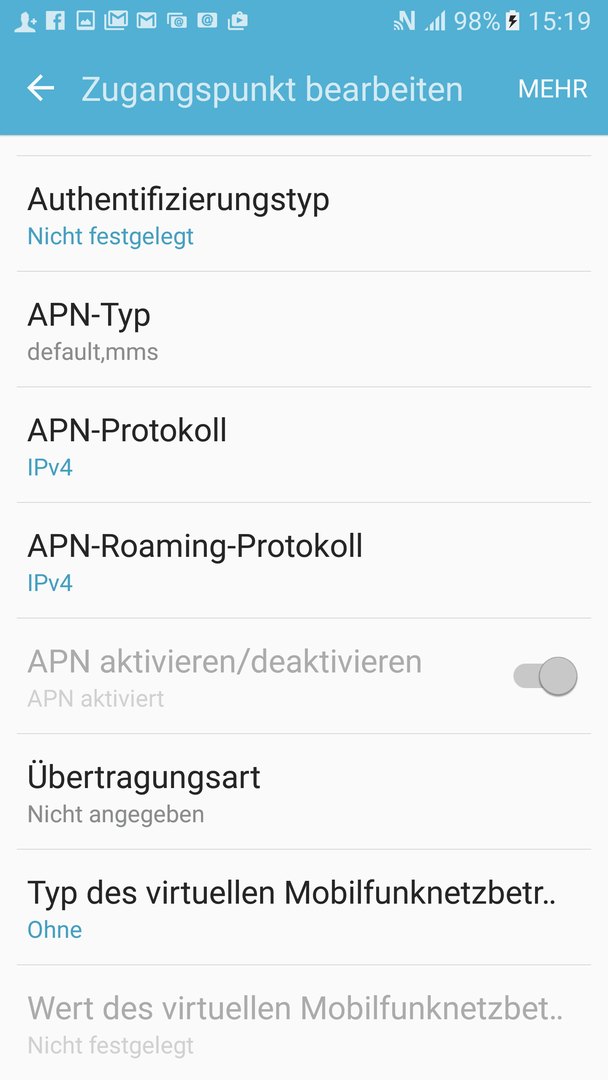

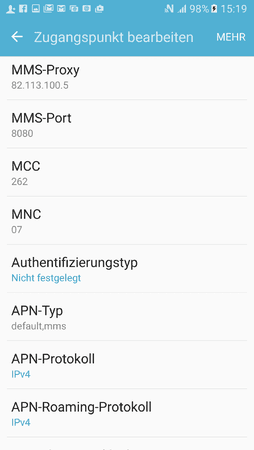

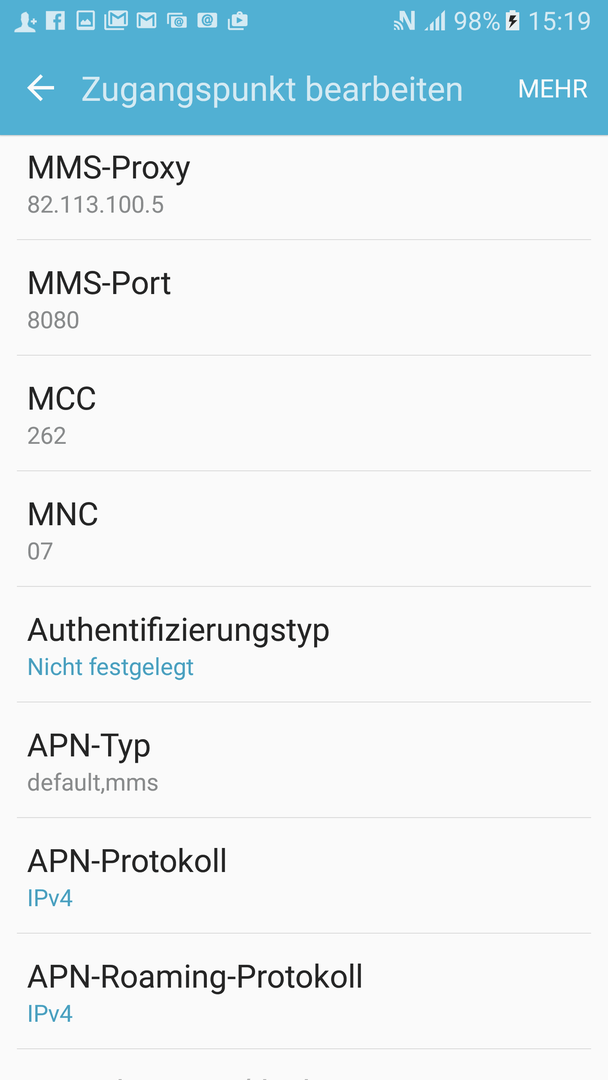

Also ich habe mir nun den APN von der o2 Hotline, von zwei verschiedenen o2 Shops, durch die automatische Konfiguration von der o2 Website und von den netten Mädels aus dem Telekom Shop einrichten lassen. Jedesmal mit dem gleichen Ergebnis, es geht nicht. Meine T-Mobile Karte steck ich rein und alles is wunderbar. Die o2 Karte steck ich in ein anderen Handy und dort klappt.
Aktuell habe ich die Daten von einem Handy an dem es geht in das S6 mit Telekom Branding abgetippt. Und es geht wieder nicht.

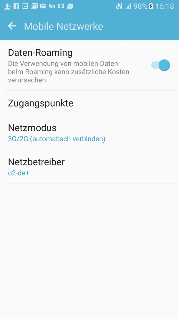

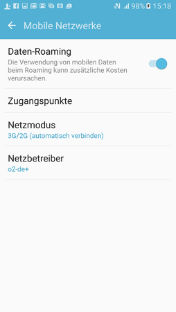

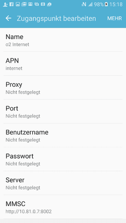

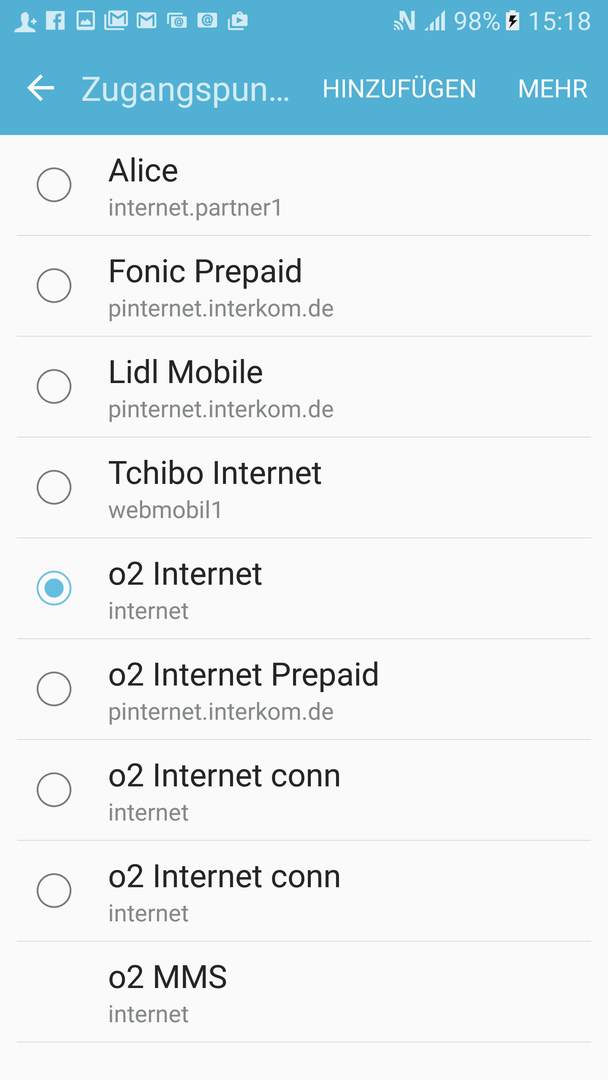

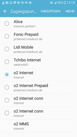

Dennoch, ich hänge mal die Screenshots an, vielleicht findet ja noch jemand nen Fehler.

[doublepost=1460903346,1460899534][/doublepost]So nochmal nen kleines Update: Ich hab das S6 alle Netzwerkeinstellungen zurückgesetzt, dann alles auf Werkseinstellungen, bei allem was er installieren und updaten will immer nein oder später gesagt. Und auf einmal gehts.
In den APN Punkten hat sich folgendes automatisch geändert:
Netzmodus: LTE/3G/2G (statt 3G/2G), Netzbetreiber: o2-de (statt o2-de+), Zugangspunkt: o2 - de (internet) statt o2 Internet (internet), Authentifizierungstyp: PAP (statt leer), APN-Typ: default,supl,mms statt default,mms
Ganz unten ist ein virtueller Mobilfunknetzbetreiber dazugekommen: IMSI und als Wert 2620739
Und seltsamerweise klappt es nun ...
