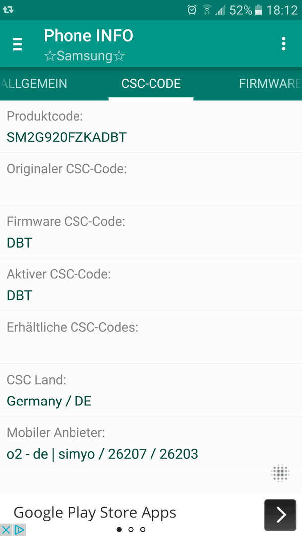

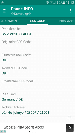

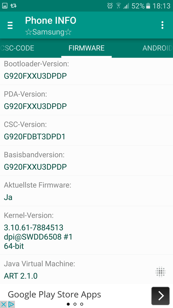

Phone Info gibt unter CSC-Code und Firmware folgendes an:
Die CSC ist mMn also so wie gewünscht auf DBT umgestellt worden und sollte OTA Updates erhalten.
Frage mich nur, warum unter "Originaler CSC-Code" lediglich ein leeres Feld auftaucht.
