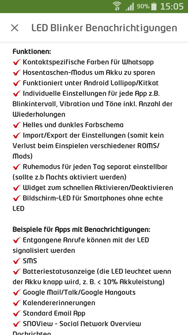

Nimm LED Blinker, die kann das und braucht auch kein Root.
LED Blinker Benachrichtigungen – Android-Apps auf Google Play
