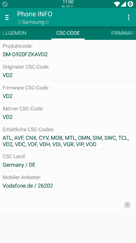

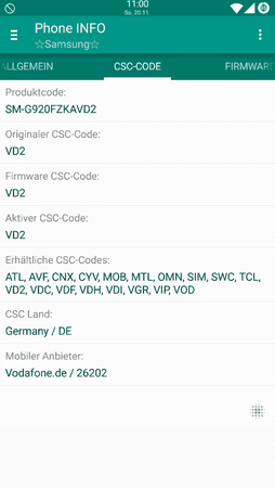

Hallo liebe Leute,
mein Handy, S6, hab ich von meinem damaligen Anbieter und ich weiß, dass es aus dem Ausland kommt. Mehr weiß ich nicht. Ich wollte mal eine original Firmware flashen und habe es damit fast geschrottet. Das lag wohl daran, dass es eine deutsche Firmware war. Notfall Wiederherstellung mit Smart Switch funktioniert nicht. Jetzt hab ich eine ältere Custom Rom drauf (Android 5.0.2). Kann ich irgendwie raus bekommen, welche original Firmware ich brauche? Vielleicht anhand der Seriennummer? Und dann drüber flashen?
Ich habe mir beides mal angeschaut. Aus dem CSC Code (G920FOLB1AODI) werde ich nicht schlau. Da finde ich in den Listen nichts. Die App Phone INFO sagt mir, dass das Handy aus Vietnam kommt (XXV). Es gibt da auch einen Download Link für die Firmware bei SAMMOBILE. Bei der Beschreibung steht dabei, Country - Vietnam. Würde das dann hier funktionieren? Und können die Daten überhaupt stimmen, weil ich ja eine Custom Rom drauf habe und keine original Firmware? :confused2:

Das Problem ist nur, dass ich mal eine original Firmware (DBT) flashen wollte und es nicht funktioniert hat. Ich glaube bei hidden.img ist es stehen geblieben. Deswegen habe ich noch eine Frage zum flashen einer 4-teiligen Firmware: in dem Tool SamFirm kann ich bei Region eingeben was ich will (XXV, DBT, VD2), es wird immer eine Firmware zum download angezeigt. Heißt das, dass die auch alle funktionieren? Nur für den Notfall. Nachdem es schonmal nicht geklappt hat, bin ich ein gebranntes Kind :unsure:

Dann hast Du da eine 1-teilige Firmware, deren Branding (CSC) nicht zur aktuellen Firmware passte, versucht zu flashen.
Solange Du nicht eine wesentlich ältere Firmware, über die aktuell installierte flasht, wird das gehen.
Reaktionen: Apfelsine858
Ich würde die 4teilige DBT FW flashen, dann solltest du später auch normal die Updates OTA bekommen.
