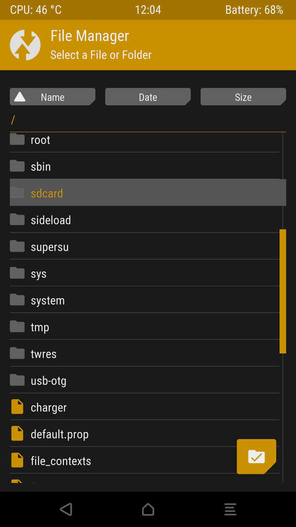

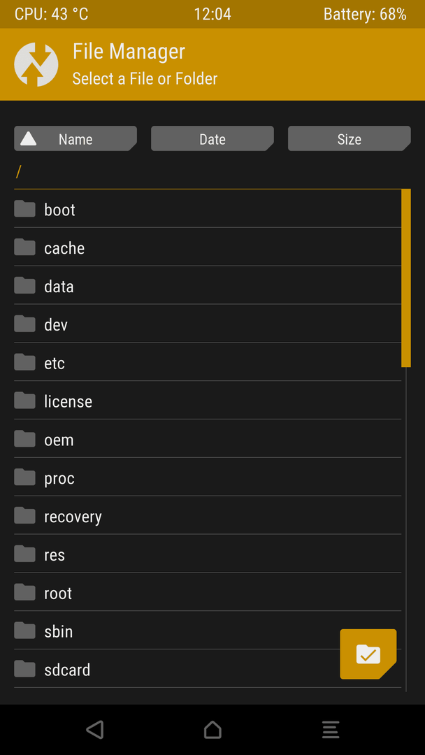

Nein, ist es nicht. Schau über den TWRP File Manager mal nach, welche Partitionen Du da überhaupt sehen kannst und ob Du auf "sdcard" zugreifen kannst. So wie in meinem Anhang sollte es aussehen.
