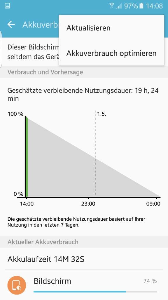

Akku.....Akkuverbrauch......oben rechts auf mehr......dann Akkuverbrauch optimieren, und dort alle Sachen die nicht im Doze Mode landen sollen raus nehmen. Gilt auch für WhatsApp, Gmail usw.

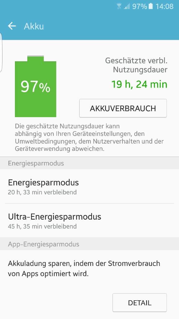

Im Menü Akku gibt es diese automatisch Deaktivierung von Apps, wenn die länger als 3 Tage nicht aktiv ist.
Beim Wecker steht die Option auf Automatik, also wohl gültig für diese 3 Tage.
Ich habe diese Option für den Wecker jetzt mal deaktiviert. Das bedeutet, der ist jetzt nicht mehr in diesem Doze-Mode.

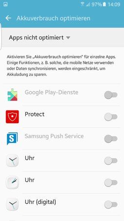

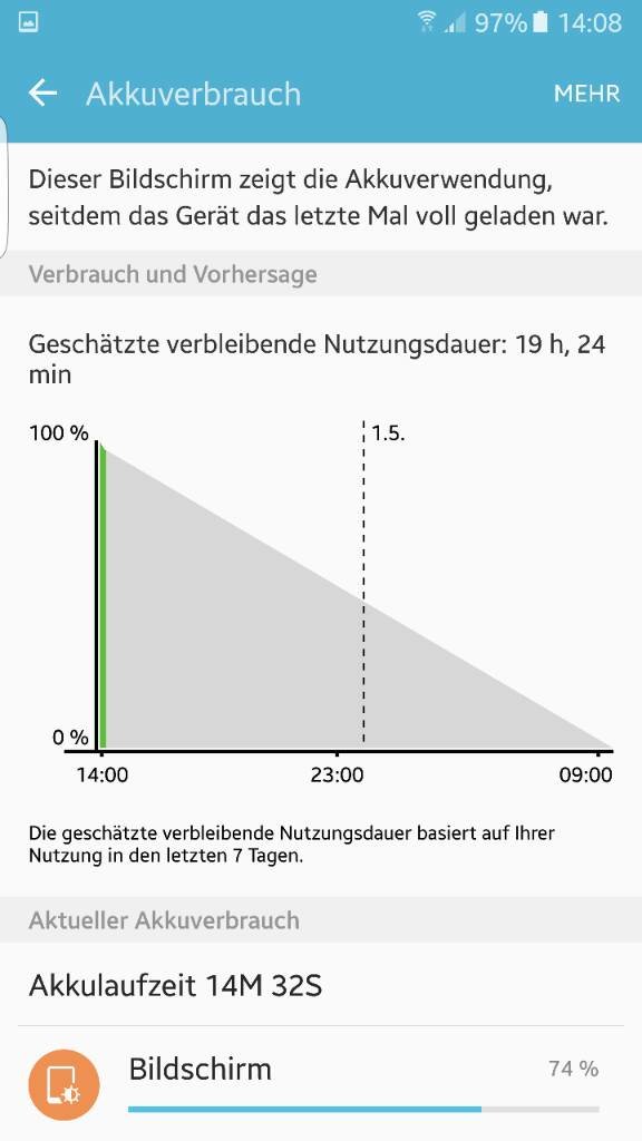

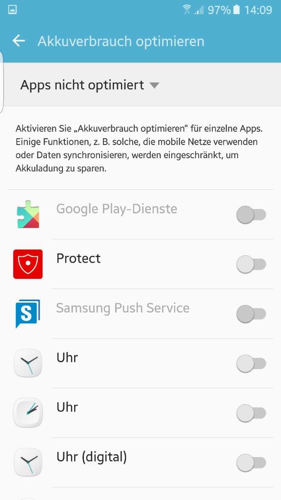

Ne ne.....das ist die Akkuoptimierung von Samsung. Mach das mal ganz aus. Läuft dann besser. Ich meine was anderes. Siehe Screenshots.
Das ist der Doze Mode von Android.
Alles was dort mit blauem Schalter Angezeigt wird, wird optimiert. Was grau ist nicht.
Wenn du dein Handy eine halbe Stunde liegen lässt, und keine Nachricht rein kommt, geht der Modus automatisch an, und das Smartphone geht in einen absoluten Tiefschlaf. Nur die Apps die von der Optimierung ausgenommen sind arbeiten noch. Bei mir funktioniert das super. Hab auch den Wecker von der Optimierung ausgenommen, da mir es auch wie bei dir passiert ist.
Ich hoffe das ich mich einigermaßen verständlich ausgedrückt habe.
