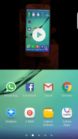

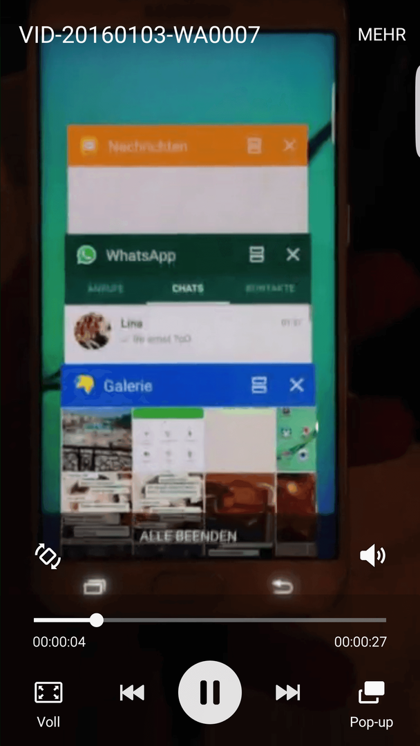

Wie die Überschrift es schon verrät macht sich meine taste " Zuletzt geöffnete Apps " selbstständig.Heißt wenn ich zB Grad bei WhatsApp schreibe, springt er von selbst auf die zuletzt geöffneten Apps.Dann auf mein Home Bildschirm und das ganze hin und her . Sobald ich die Tastensperre eingelegt und wieder rausgenommen habe , funktioniert alles wieder wie gewohnt . Dieser Fehler taucht manchmal 2 -3 Tage nicht auf aber an manchen Tagen ist es dauerhaft da .Sobald dieser Fehler auftritt , funktioniert der zurück Button so lange nicht bis ich dir tastensperre eingelegt habe.

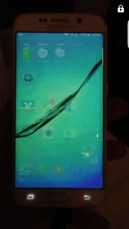

Etwas merkwürdiges fiel mir zuletzt auch auf . Als ich einen Film auf dem Handy geschaut habe, legte ich die tastensperre ein , sodass ich durch diesen "Fehler" nicht gestört werde und das Handy nicht dauernd auf mein Home Button Springt.Mitten im Film begann die tatstur zu leuchten als ob jemand sie betätigen würde.

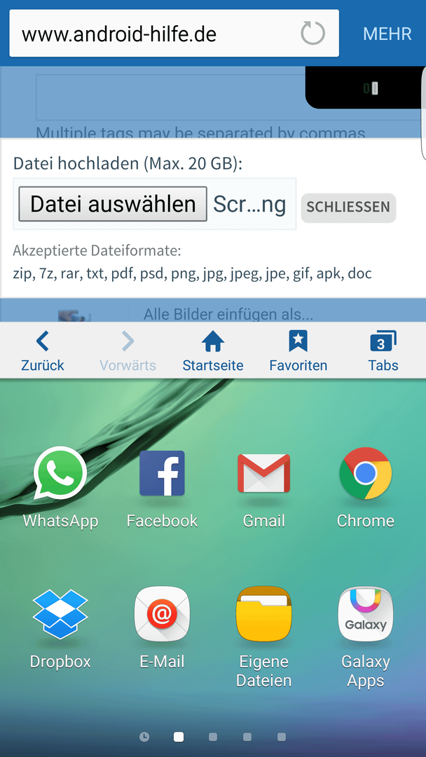

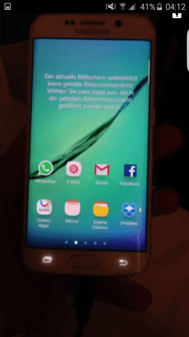

Pps: habe einige Screenshots vllt hilft es fürs Verständnis. Habe ein Video worauf man es halt extrem erkennt . Screenshot_2016-01-03-04-12-05.png Screenshot_2016-01-03-04-12-18.png
