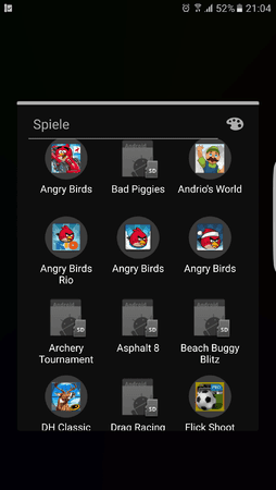

[doublepost=1486929966,1486929482][/doublepost]Schaut so aus...

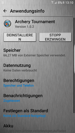

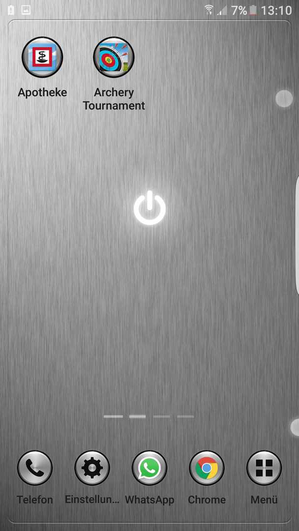

Ich habe mal Testweise ein Spiel aus Deiner Liste runtergeladen und auf die SD verschoben. Klappt wunderbar.
Meine Frage:
Wie hast Du es gemacht? Über den Anwendungsmanager oder einem 3rd-Party Programm??

Ich hab den Stock Launcher und ganz einfach mit dem Anwendungsmanager verschoben. War auch nicht bei allen verschobenen Anwendungen.
