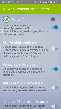

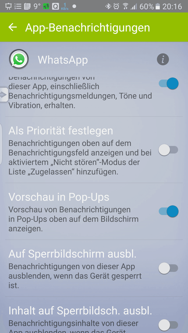

Zuerst einmal gehe ich davon aus, dass der Schieberegler unter Einstellungen/Benachrichtigungen bei WA aktiviert ist. Dann oben rechts auf "erweitert" gehen, wieder zu WA scrollen. Am besten sollten nun der erste und der dritte Schieberegler aktiviert sein (siehe auch Screenshot1).

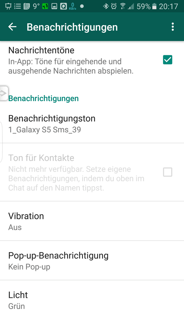

Wenn du dann ganz nach unten scrollst siehst du den Punkt "Weitere Einstellungen". Hier gelangst du dann direkt in die WA Einstellungen, wo du auch nochmal Einstellungen zur Benachrichtigung tätigen kannst. Die meinigen habe ich dir mal angehangen.

Ist bei mir so eingestellt.
Nur was ich vermisse, wie oben auf dem Screenshot von Dir:
Auf Sperrbildschirm ausblenden
Inhalt auf Sperrbildschirm ausblenden
Da habe ich nix stehen
