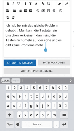

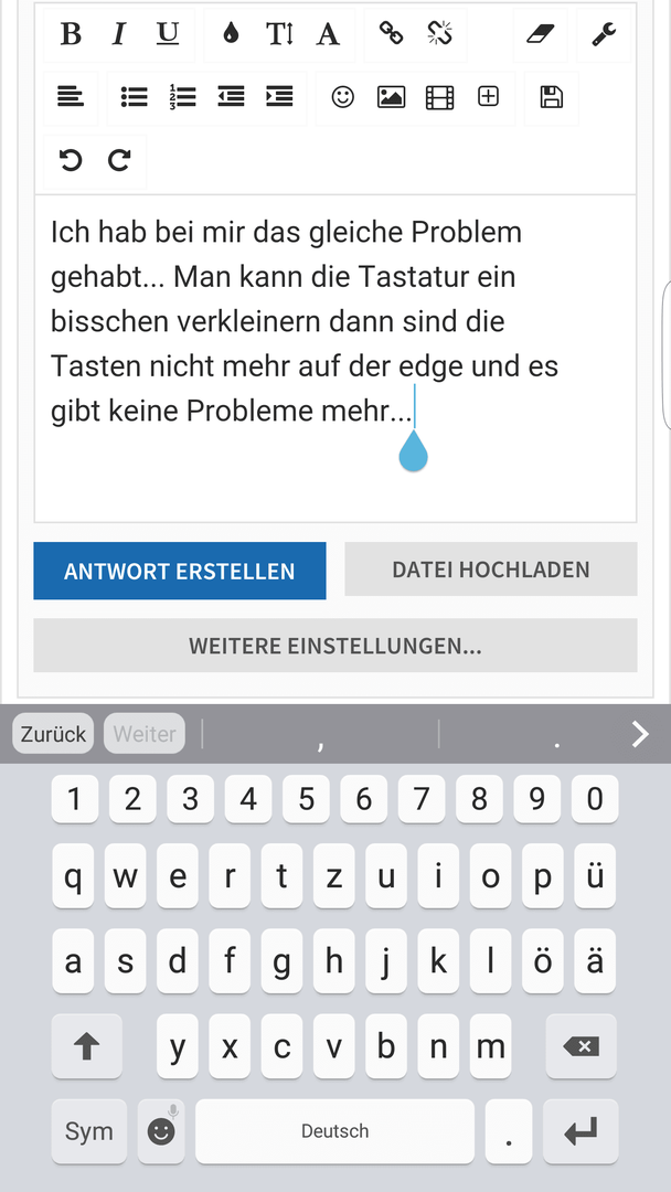

Ich hab bei mir das gleiche Problem gehabt... Man kann die Tastatur ein bisschen verkleinern dann sind die Tasten nicht mehr auf der edge und es gibt keine Probleme mehr... Die Einstellung dazu ist bei den Tastatur Einstellungen...
Hab mal n Screenshot angehängt wie das dann aussieht...

Hm, aber das sollte ja nicht Sinn der Sache sein, oder? Bist du nicht der Überzeugung, dass es ein Defekt ist, der umgetauscht werden sollte? So kannst du ja keine alternative Tastatur installieren

Der Tipp mit der Verkleinerung der Tastatur muss ich mal ausprobieren.

Klar wäre es besser wenn es dieses Problem nicht geben würde. Für mich ist das aber damit erstmal gelöst. Habe keine Probleme mehr gehabt bei der Eingabe und somit für mich auch keinen Grund um es zurück zu schicken.
