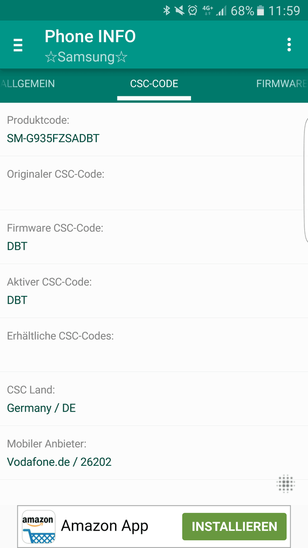

Mein S7 edge von Vodafone kam mit gebrandeter Firmware und VD2-CSC.
Nach Umflashen auf DBT sieht das Ergebnis nun nach wie vor folgendermaßen aus:

So siehts jetzt erstmal ohne SIM aus
Bearbeitet von: hagex - Grund: Bild gespoilert, Gruß von hagex
Dann gib mal bitte im wählfeld *#1234# ein und sag mal was bei csc steht
