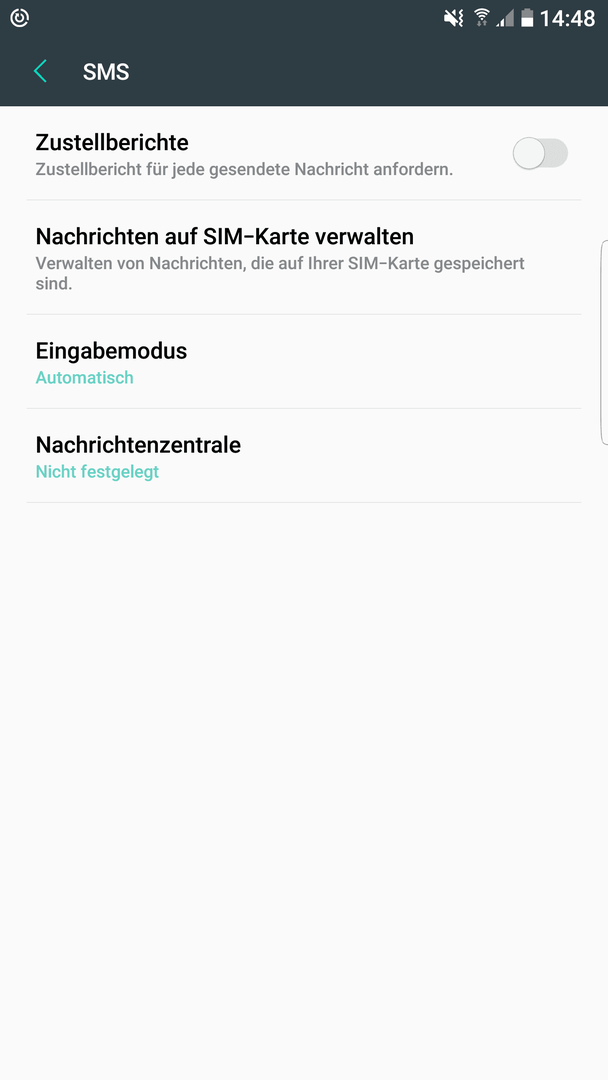

@MacMenu Du gehst in die "nachrichten App" rein dann oben rechts auf mehr>Einstellungen>Weitere Einstellungen>SMS und dann schaust du ob bei Nachrichtenzentrale was steht.... ??
Reaktionen: MacMenu
Steht nichts
Dann haben doch den Fehler gefunden :)
Je nach dem was du für ein Mobilfunkanbieter du hast muss da eine Nummer stehen
Reaktionen: MacMenu
Problem gefunden!
Die Nummer der Nachrichtzentrale war das Problem. Durch ersetzt der Nummer +491770610000 für blau.de hat sich das Problem erledigt.
Vielen Dank für eure Hilfe :thumbup:
