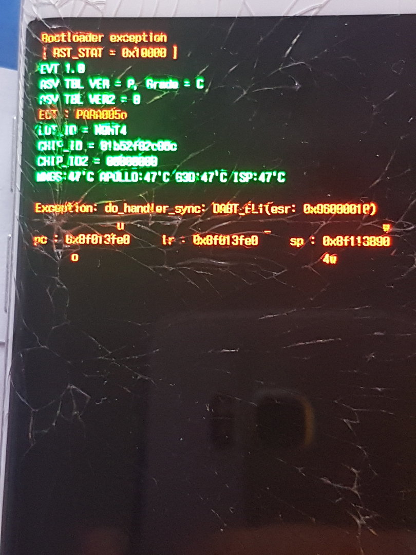

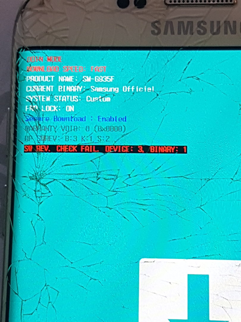

Hallo ihr alle,
ich habe mir in der Bucht ein gebrauchtes Galaxy S7 edge gekauft und das - ahnungslos wg.
FRP Lock und wie dieses vermeiden - auf Werkseinstellungen zurückgesetzt.
Nach langer Sucherei und Ausprobieren verschiedenster Methoden zur FRP Rückstellung
(keine hat funktioniert) habe ich ein Combination ROM flashen können. Auch der damit
angegebene Weg zur Löschung des FRP hat nicht funktioniert.
(COMBINATION_FA60_G935FXXU3ARI2_CL7964511_QB19635
21_REV00_user_mid_noship.tar.md5)
Momentan ist COMBINATION_FA60_G935FXXU3ARI2_CL7964511_QB19635521 drauf, das ging zu flashen.
Nun wollte ich das Stock ROM zurückflashen, um zumindest wieder den Ausgangszustand zu
erreichen (G935FXXU2ERE8_G935FDBT2ERE8_DBT), jedoch ist das mit keinem Stock
ROM möglich, ich habs mit verschiedenen versucht (auch mit G935FXXS3ERL7_G935FDBT3ERK3_DBT).
Odin Flashvorgang endet nach ca. 2 sek. mit "PASS", es ist jedoch noch immer das gleiche
Combination ROM drauf.
Ich weiß ehrlich nicht, welches ROM vorher drauf war, ich glaube mich zu erinnern DBT.
Hat irgend jemand eine (gute ! ;) ) Idee, wie ich das Stock ROM wieder draufbekomme oder
bleibt nur "...als Briefbeschwerer verwenden" ?
Vielen Dank im voraus für eure Hilfe !
Peter
PS> falls ihr noch weitere Infos ben;tigt bitte melden !
@petrus_muc
meinst Du
1. FRP Lock von google oder
2. Hardware FRP Lock?
wenn ich deinen 1.Satz richtig lese meinst Du die google Anmeldung.
zu 1. wirst Du hier keine Hilfe bekommen,dir bleibt nur,dich mit dem Vorbesitzer in Verbindung zu setzen.
bei 2. lade mit Samfirm oder bei updato.com die neuste/letzte
4 teilige FW runter und flashe alle 4Teile mit Odin.
