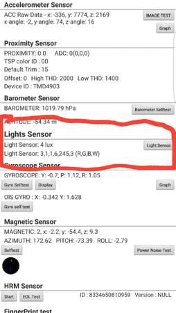

Den Sensor schon überprüft?
*#0*#
ändert sich der wert bei dir wenn du mit einer lampe hinleuchtest oder es verdeckst?
bei mir bleibt der wert immer gleich
Jo der ändert sich immer. Dann kannst mal ein Factory-Reset probieren, wenn das nicht klappt, bleibt dir nichts anderes übrig, als einzusenden.

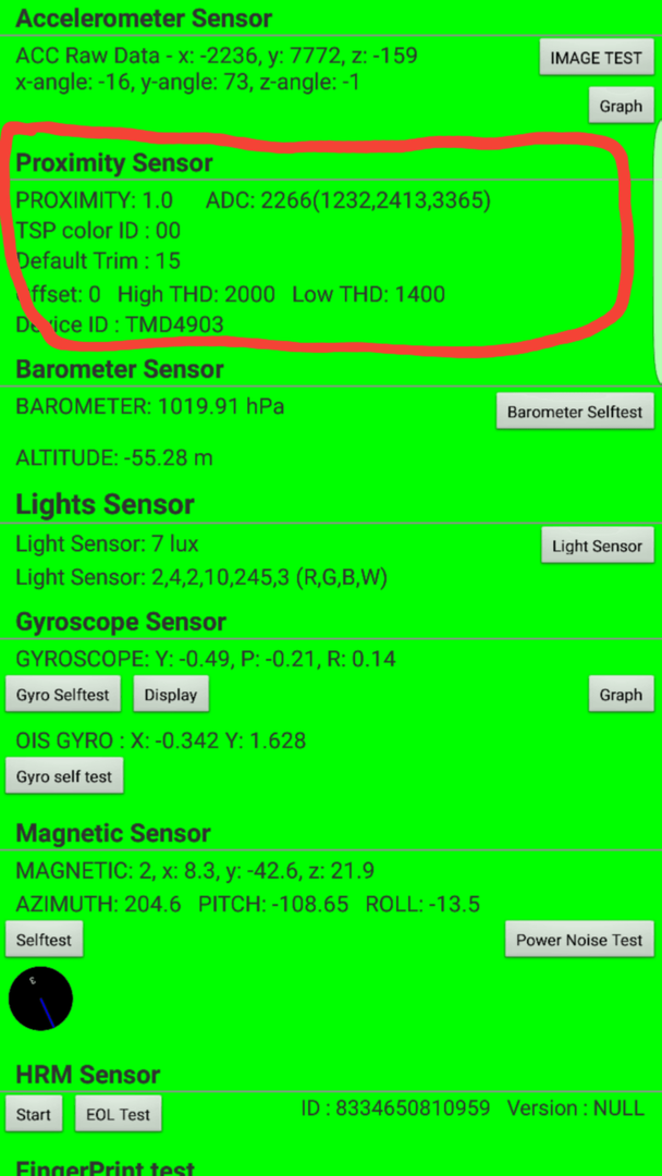

Geht der Proximity Sensor denn bei dir?
na toll. wieder alles neu einrichten :angry:
Wenn du den Sensor abdeckst, sollte eine 1 da stehen, wenn nichts darüber liegt eine 0.

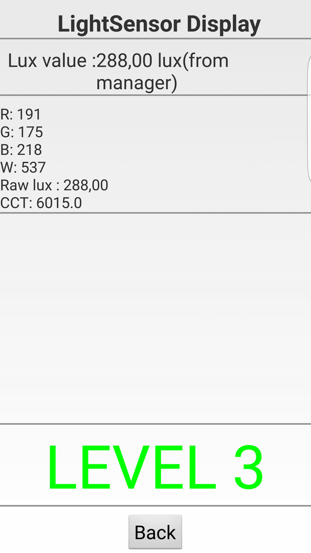

und wenn ich rechts auf Light Sensor klicke bekomme ich Level 0 angezeigt.
Verändert sich das bei dir?
Ja, wechselt natürlich....
Ganz Dunkel ist Level 0 und dann geht's immer weiter hoch, je heller es wird.

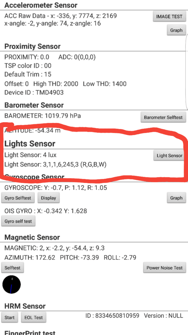

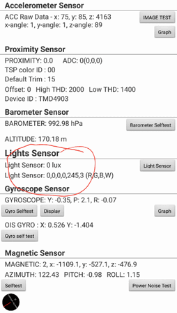

der wert ändert sich, wenn der engineer mode an ist, nicht.
wenn ich aber das display sperre, die sensoren abdecke und wieder den engineer mode starte hat sich der wert verändert.
Aber er ändert sich halt nicht "live"
