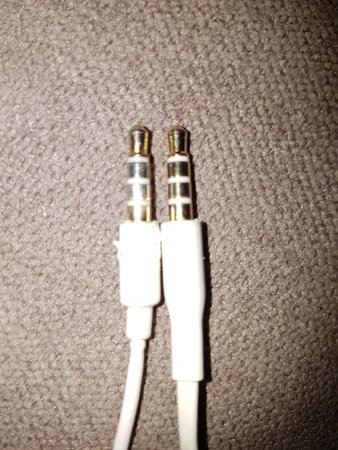

Nur der linke Stecker passt. Ich kann zwischen beiden keinen Unterschied feststellen.
Foto
Unterschiede können minimal sein....
Wenn der rechte tiefer reingesteckt werden muß, mag das sicherlich am Kunststoff griff liegen.
Möglicherweise könnte man da etwas abtragen an der Kontaktfläche zum Gehäuse.
