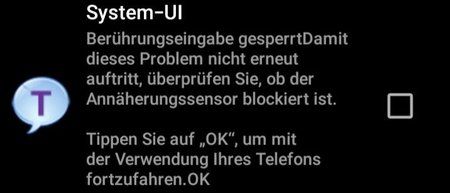

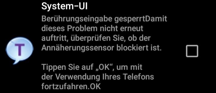

Hallo ihr alle!
Die oben von @maik005 verlinkte App hat meine Frage tatsächlich beantworten können! :-D Zumindest passt es zeitlich, und auch die Situation erscheint mir passend. Wie die Meldung (s. Screenshot) es vorschlägt, hab ich den Annäherungssensor getestet. Der ist offenbar okay und funktioniert wie es sein soll. Das eigentliche Problem scheint die aktive "Versehendliche Berührungseingaben verhindern" Einstellung gewesen zu sein. Ich habe diese nun deaktiviert und seitdem taucht die Meldung nicht mehr auf. Bis jetzt zumindest, mal sehen ob es so bleibt. Dass das Fenster ohne eine Eingabe verschwindet, obwohl laut der App (s. Screenshot) eine OK-Schaltfläche existiert, find ich schon irgendwie blöd, aber ist letztendlich egal, wenn das Problem nun gelöst ist.
Danke für eure Hilfe und Geduld! ;-)
Grüße!
TJ
