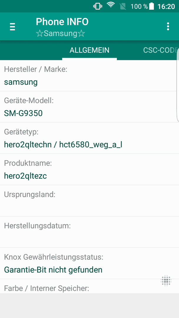

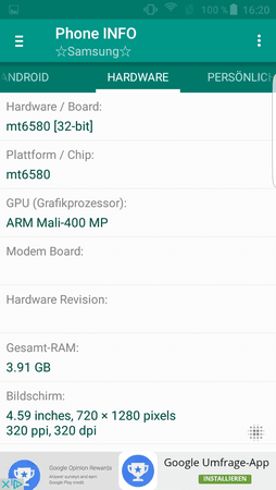

Instaliere bitte mal diese App: Phone INFO ★Samsung★ – Android-Apps auf Google Play
Poste dann bitte einen Screenshot von dem Tab: Allgemein und Hardware.

Sorry, hat etwas gedauert,die App auf's Gerät zu bekommen. Hier die Screenshots. Einige Felder sind leer, warum auch immer...

Fake S7...
mt650 ist ein MediaTek CPU kein Samsung oder SD. Kein Knox und falsche Auflösung.
Edit/: Stimmen die Angaben überhaupt? Das S7 Edge hat ein 5,5 Zoll Display. Das hätte dir doch auffallen müssen?!

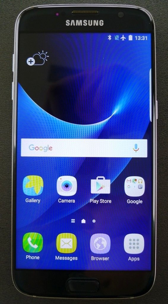

Du könntest ein paar Bilder von dem Gerät und vom aktivem Display machen. Vielleicht sieht man es daran.
Es hat sich leider bewahrheitet was ich befürchtet habe.
Da fehlt der Knox Bit, also keine E-Fuse. Der Prozesor und Board stimmen nicht. Display Spezifikationen sind falsch.

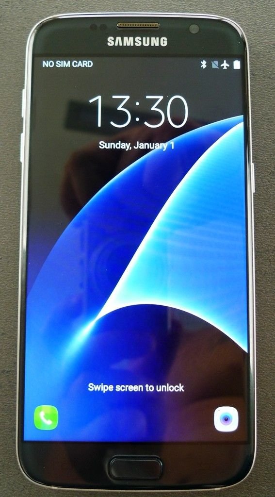

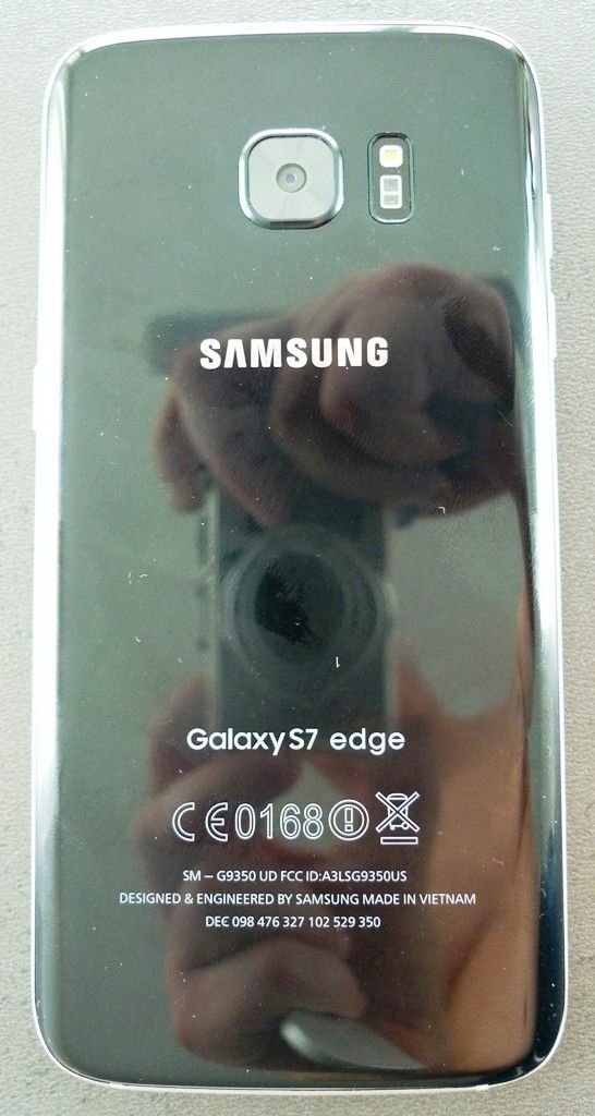

Für alle, die es interessiert, habe ich noch ein paar Fotos gemacht (sorry, für die schlechten Lichtverhältnisse).

Jap, absoluter Fake. Das ist ja nichtmal ein Edge (mit den abgerundeten Kanten)
Die Beschriftung des Backglases ist völlige Fantasie zumal da noch die IMEI fehlt.
Kannst nur noch hoffen das es ein regulärer Händler in DE ist und keiner aus China. Dann siehst Du dein Geld nie wieder.
Wieviel hast Du dafür hingelegt wenn ich fragen darf?
PS: so sieht ein Edge von vorne aus, vergleiche auch die Hörmuschel!
