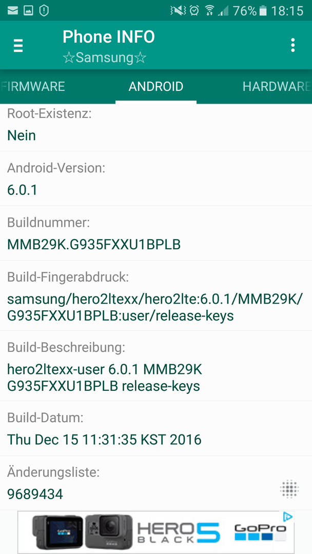

Modellnummer = SM-G935F
Android-Version = 6.0.1
Basisbandversion = G935FXXU1BPJJ
Buildnummer = MMB29K.G935FXXU1BPLB

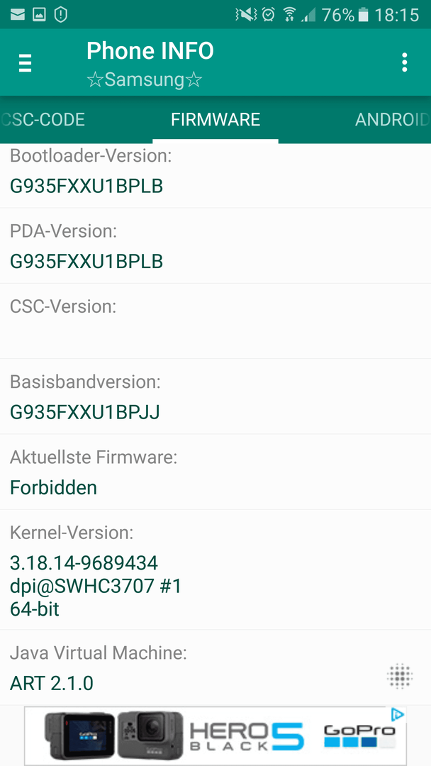

Ich glaube den Fehler gefunden zu haben.
Kann das sein das du damals keine CSC mitgeflasht hast? Dein Handy weist keinen CSC auf und im Firmware Reiter fehlt ebenfalls die CSC Version.
Der CSC ist aber wichtig weil dort Länder- und Providerabhängige Funktionen geregelt werden.

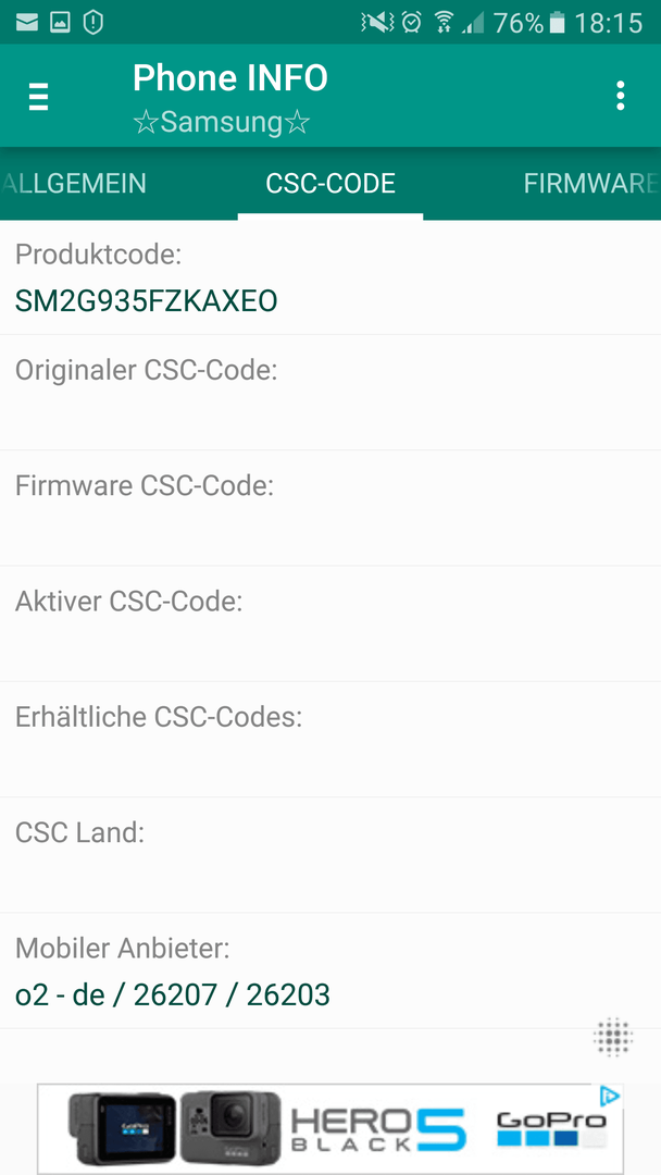

Anhand der Produktnummer müßte dein Gerät ein polnisches sein (XEO)

Und einen CSC: In deinem Fall wohl XEO Zu erkennen am 2. Screenshot. der Produktcode.
Dein Produktcode sollte aber auch auf der Verpackung stehen.
Dem CSC zu folge wäre dein S7 ein polnisches.
