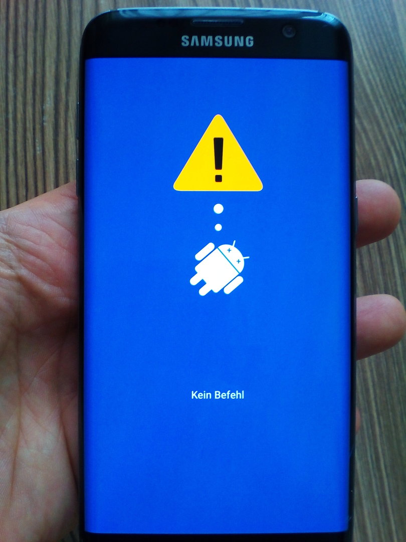

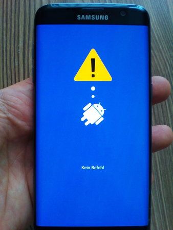

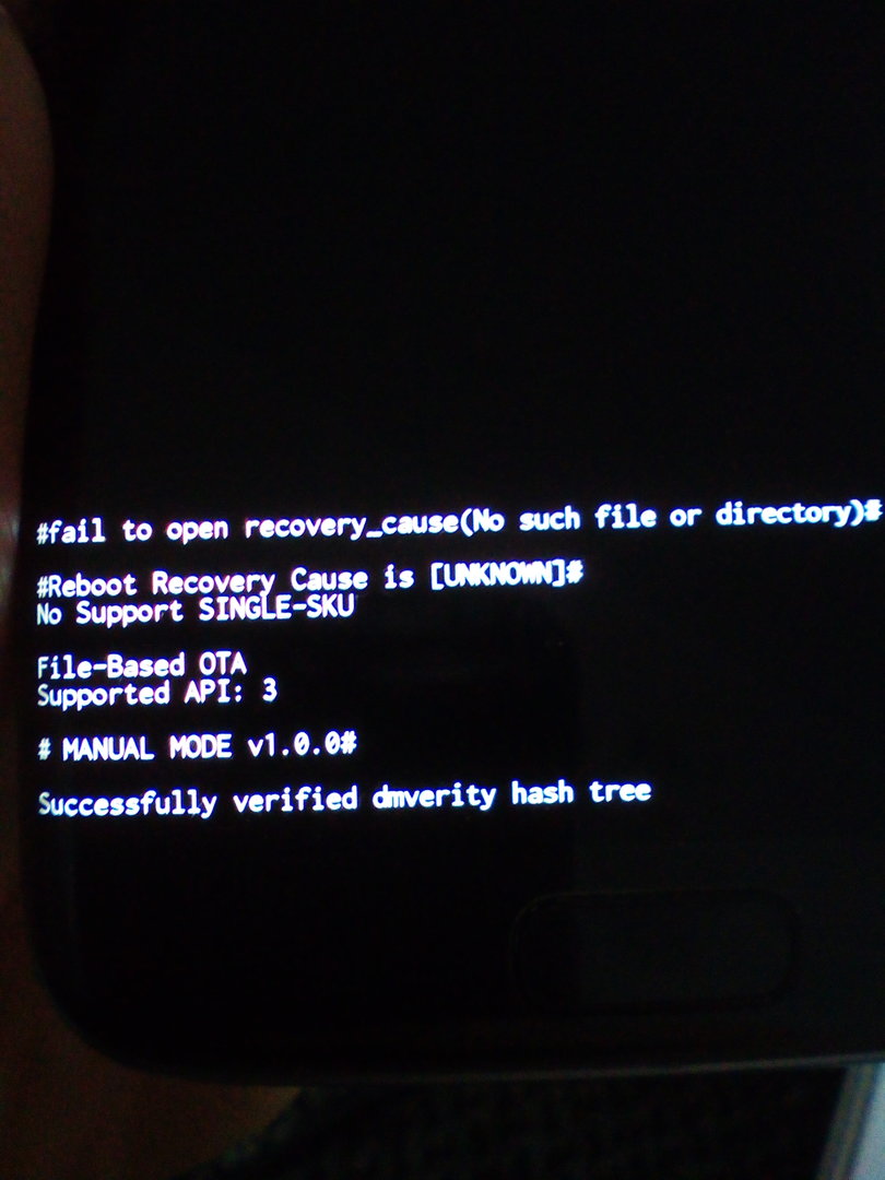

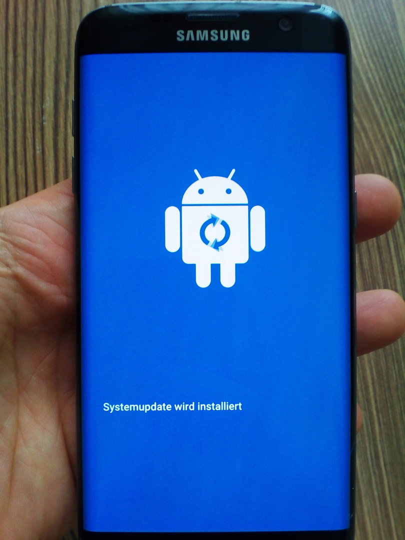

Meine Frage hat aber nichts mit der Entsperrung zu tun. Ich habe das Handy im Recovery Mode gestartet, weiß aber nicht, ob alles so aussieht, wie es aussehen sollte.
Es startet mit blauem Hintergrund, weißem Männchen und es steht "Systemupdate wird installiert", gefolgt von ebenfalls blauem Hintergrund, weißem Männchen, oberhalb schwarzem Ausrufezeichen in gelbem Dreieck und unten steht "Kein Befehl". Ist das normal?
Anschließend sieht man den dunklen Bildschirm mit den verschiedenen Auswahlmöglichkeiten wie "reboot system now" oder "wipe cache partition". Unten steht auch "#fail to open recovery_cause(No such file or directory)#" und "#Reboot Recovery Cause is [UNKNOWN]#".
Sieht zudem oben die Nummer (R16NW/G935FXXS3ERL2) richtig aus?
Kann man anhand dessen irgendwie erkennen, ob etwas mit dem Handy nicht stimmt oder ob etwas daran experimentiert wurde?

Abgesehen davon dass eine alte Software drauf ist, sieht alles gut aus!

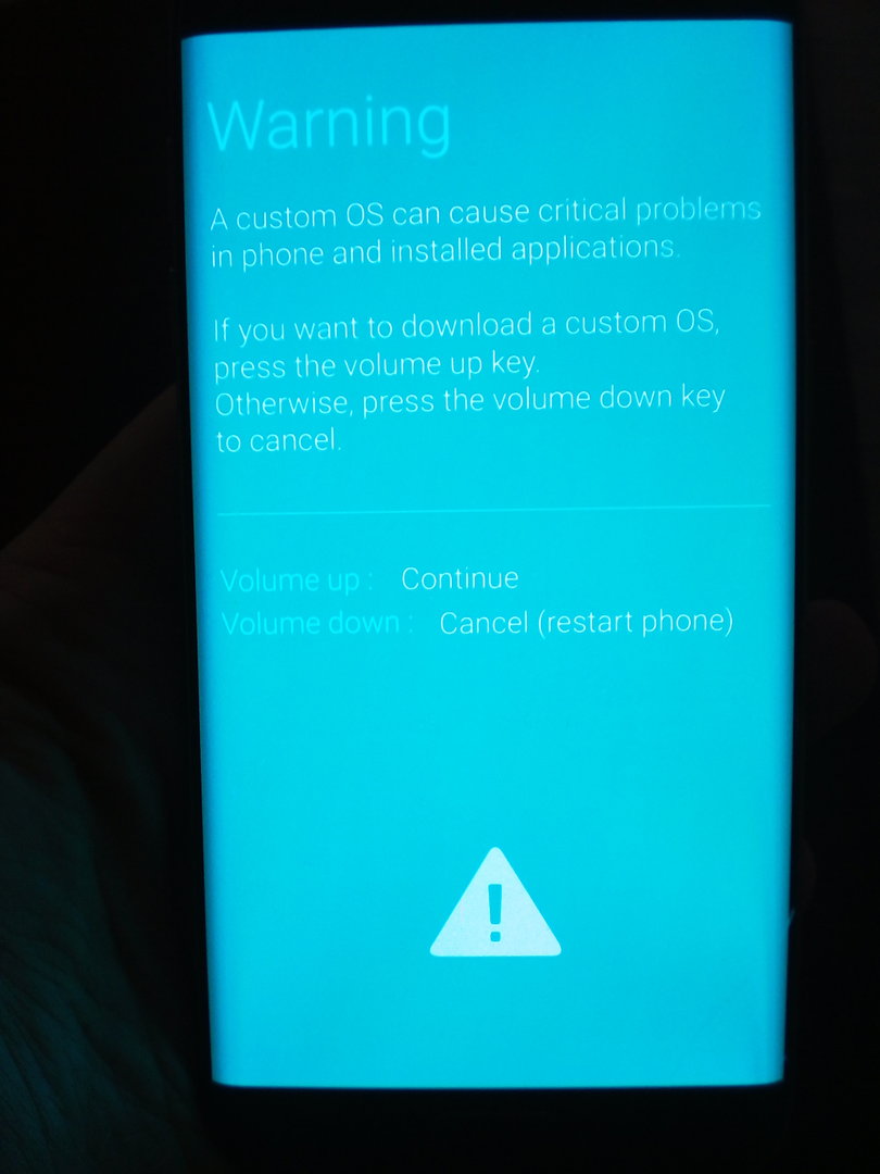

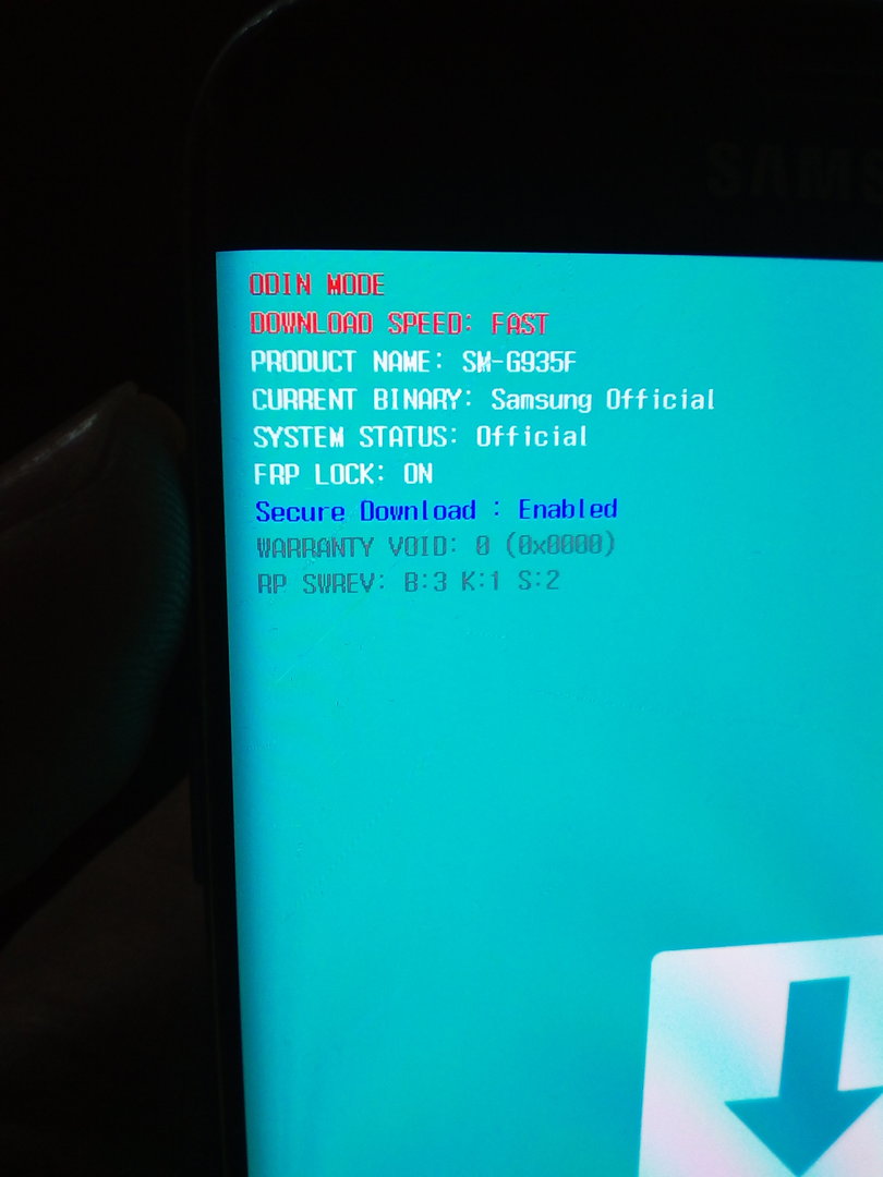

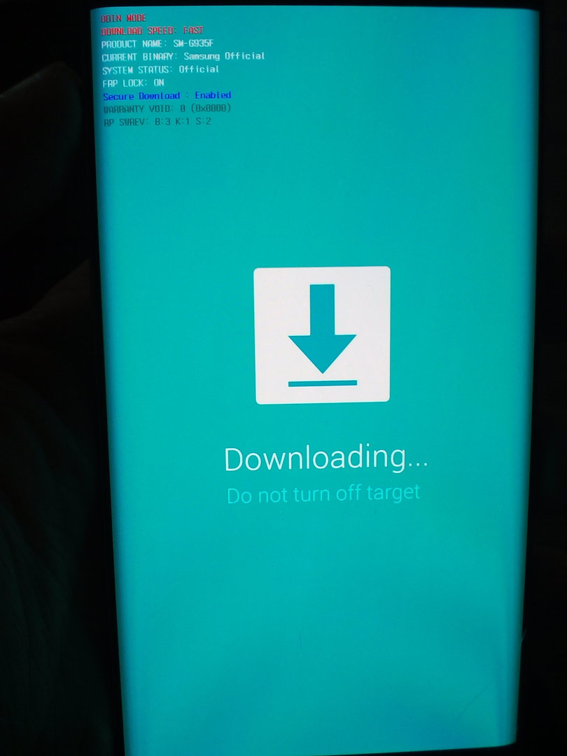

Starte mal in den Downloadmodus und schau nach ob da 0x0 steht oder 0x1 dann weißt du ob an der Software mal gebastelt wurde oder nicht.
Meinst Du mit der alten Software die Androidversion?
Habe im Downloadmodus gestartet. Dort steht u.a.:
WARRANTY VOID: 0 (0x0000)
Ich nehme an, dass du das meintest. Und ich nehme an, dass dies bedeutet, dass hier nicht rumgebastelt wurde, oder?

Genau. Alles gut
