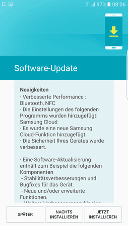

Guten Morgen,
Ich habe gerade ein Softwareupdate für das S7E geladen. In der Beschreibung steht unter anderem, das Bluetooth verbessert wird und evtl hilft dies ja bei eurem Problem.
Lg siikay
