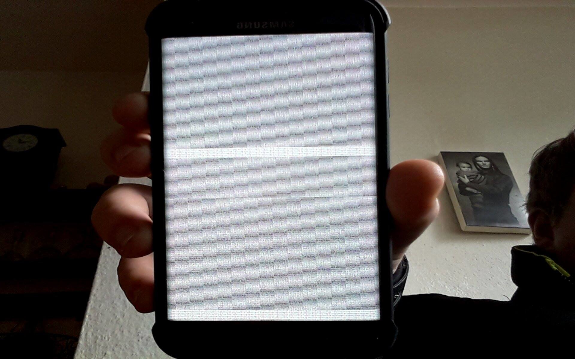

Hey liebe Community,
gestern konnte ich erstmal meinen fehlgeschlagenes Unrooting mit Hilfe netter Forenmitglieder beseitigen.
Jetzt habe ich ein Problem zudem ich selbst nach gründlicher Suche im Internet nichts gefunden habe.
Vor dem Root bzw vor jeglicher Softwareänderung hatte ich schon vereinzelt das Problem das mein Bildschirm freezt und jedes mal mit dem gleichen Look, also kein verschmieren der Anzeige oder so etwas.
Das war Anfangs nur sehr vereinzelt und begann als ich mein Handy mal bei 2 Grad in meiner Fahrradhalterung hatte.
Seit 5 Tagen habe ich das Problem nur noch, sobald ich mein Handy mal für 5 Minuten liegen lasse passiert es wieder und jedes mal das gleiche wie auf dem angehangenem Bild.
Durch den Root besitze ich keine Garantie mehr auf die Software, doch diese Fehler kam ohne Grund da ich zu dem Zeitpunkt noch nichts an der Software geändert hatte und es mir auch nicht runtergefallen ist etc.
Ich hoffe jemand von euch hat eine Idee was dies sein könnte.
Danke im Vorraus.
LG JaKaMi
ps. Grade die Stock-Rom neu drauf gespielt, kurze während des Einrichtens nicht am Handy gewesen und wieder genau das Selbe...

Das Problem mit dem Freeze ist am Anfang nur 2* aufgetreten deswegen hab ich mir dabei nichts gedacht und wollte wieder meine Rootapps nutzen, so unerträglich ist es erst seit wenigen Tagen...
Hab jetzt mal anstatt der VD2 mal die DBT geflasht und bis jetzt gehts soweit, es könnte die Lösung des Problems werden :)
[doublepost=1484153122,1484150754][/doublepost]Jepp :) nach anfänglichen neuen Störungen läuft wieder alles, man bin ich froh.
Bin aber irgendwie trotzdem neugierig was es jetzt war... :D

[doublepost=1484157231,1484156314][/doublepost]Meine Freundin hat mich angerufen und in dem Moment war wieder alles verzerrt.
Bin blind dran gegangen und als ich nach 2 Minuten auf meinen Bildschirm geschaut hab war alles wieder gut.
Ich verstehe es nicht... :D

Der von dir beschriebene Fehler hört sich für mich nach Hardware an, evtl. Ein Wackelkontakt?

Das Problem bei starker Kälte ist auch dass die Pixel "einfrieren" können bei wärmeren Temperaturen geht das mit der Zeit wieder aber auf die dauer kann auch das nicht gut sein :D

Liegt an der Temperatur, hab ich heute raus bekommen.
Heute morgen war alles super, sobald ich drausßen war ging´s nicht mehr, Bildschirm teilweise komplett schwarz.
Rein gekommen, auf die Heizung für 2 Minuten und seit dem wieder ohne Probleme...
@JaKaMi dann eventuell kaputte Lötstellen? :)
@RichtigerLurch Man munkelt, aber ist der Bildschirm nicht mit nhm Flachband drangeklickt?
Oder meinst du irgendwo in der Platine?
@JaKaMi iwo in der Platine :)
