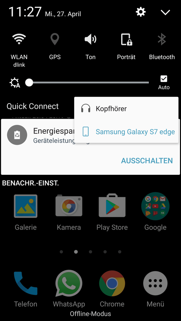

Grad zufällig entdeckt...
Reaktionen: EifelGeist
@amorphistrade... ich hab das gerade mal versucht nachzuvollziehen... hab aber ehrlich gesagt keinen Plan, wie du da hin gekommen bist.
PS: ich habe auch mit dem original Headset kein Symbol im Display
