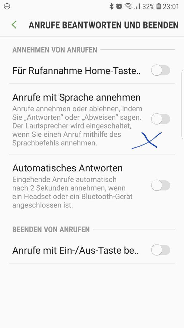

Kann es sein das du die im Bild angekreuzte Option aktiv hast?
Zu finden
Telefonsymbol -> 3 Punkte oben rechts -> Einstellungen -> Anrufe annehmen und beenden

Danke für die Antwort, Option ist nicht aktiviert.
