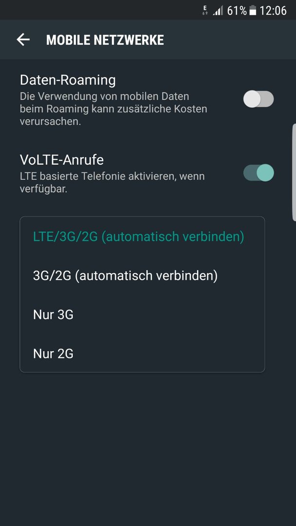

Seit dem Update auf Android Nougat, Samsung S7edge, habe ich unterwegs kein schnelles Internet mehr.
Ist das ein bekanntes Problem bzw. gibt es schon Lösungsansätze dafür?
Vielen Dank für Hilfe.

wenn ich von edge auf 2g/3g wechseln möchte bleibt er im edge modus und verliert die verbindung nur wenn ich von edge auf 4g wechseln will klappts.
Hi
Ich hab das mal bei meinem nachgestellt
- Normalzustand: 4G/3G/2G (auto)
- Umgestellt auf 2G
-> Wechselt ins Netz E (2G)
- Umgestellt auf 2G/3G
-> nach kurzer Zeit wechselt das Gerät auf 3G/H+
- Umgestellt auf 4G/3G/2G
-> Wechselt auf LTE
Wenn ich erst auf 2G und dann auf 3G only gehe ist auch alles wie es soll.
Den Fehler kann ich hier entsprechend nicht nachstellen, klappt alles wie es soll
DBT und Congstar/D1 Netz inkl. LTE (alter Tarif daher habe ich noch das LTE drin)
Könnte ggf. am Netz oder den örtlichen Bedingungen in Sachen Funkmasten und umloggen liegen.
