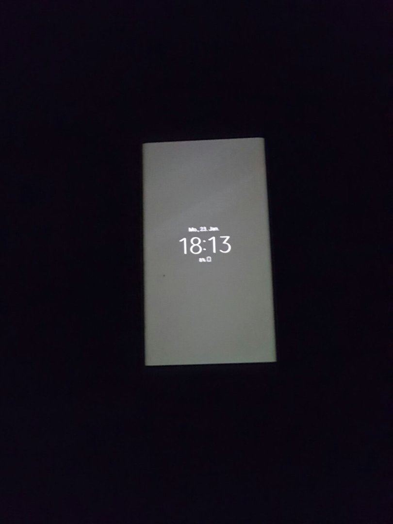

Hi,
ich habe das selbe Problem mit dem grauen AOD, das nervt einfach nur.....ich hab das Gerät heute eingeschickt zu nem Reparatur Dienstleister meines Anbieters..... IMG-20170123-WA0002.jpg
abwarten.....
