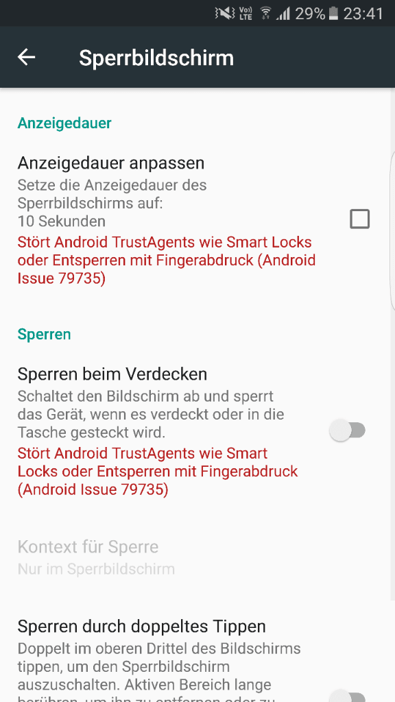

Ich nutze den action launcher 3 und schalte den Bildschirm per Double tap aus, Fingerabdruck ohne Pin Eingabe geht nicht.
Wenn ich die Funktion und die rechte dem action launcher entziehe, und den Bildschirm normal beende, geht der Fingerabdruck auch nicht ohne Pin Abfrage.
Sicherheitspatch stand ist 1. August 2016.
Kann mir jemand einen Rat geben?
Habe jetzt raus gefunden das es mit dem Nova Launcher klappt.
Da kommt wenn man Bildschirm ausschalten per Doppel Tap einstellt eine Nachricht,das man einstellen kann ob man entweder normal wie immer per Doppel tap dann den Bildschirm sofort ausschalten kann,und das dann der Fingerabdruck nicht funktioniert ohne Pin,und dann gibt es einen Punkt wo der Bildschirm wohl erst nach 5 Sekunden wirklich ausgeht,und bei dieser Einstellung geht es ohne Probleme mit dem entsperren per Fingerabdruck ohne Pin Eingabe.
Mit dem Action Launcher 3 geht es leider nicht.

also ich nutze auch nova launcher und da mich die pineingabe nach dem Screen off per wischgeste mega genervt hat, habe ich das xpoded modul fingerprint enabler geflasht. Selbst die SIM-Pin Sperre kann man mit dem fingerabdruck entsperren ! so soll es sein ;)
Mit Root Zugriff und Nova geht's aber auch ohne Xposed ;-)
Mit der neuesten Beta von Nova gibt es einen Workaround.

Stimmt, aber mit xposed kann ich beim neustarten mit Fingerabdruck Sim UND Telefon entsperren!
Hab jetzt auch mal die neue Nova Beta getestet und kann @RS1977 zustimmen. Jetzt geht es mit Nova ganz ohne zusätzliche App. Endlich
