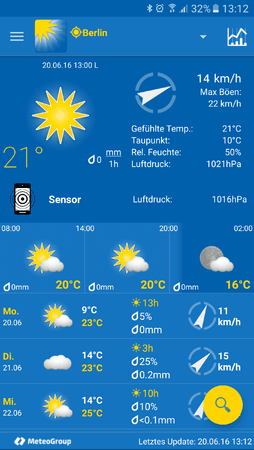

Mir fiel es bei der WeatherPro App auf ... der dort angegebene Luftdruck wird (wie bei den iPhones ab Version 6) auch mit Sensor-Wert vom Barometer ausgegeben. Der Wert ist recht nah am Wert aus der Vorhersage, daher denke ich, dass das stimmt.
