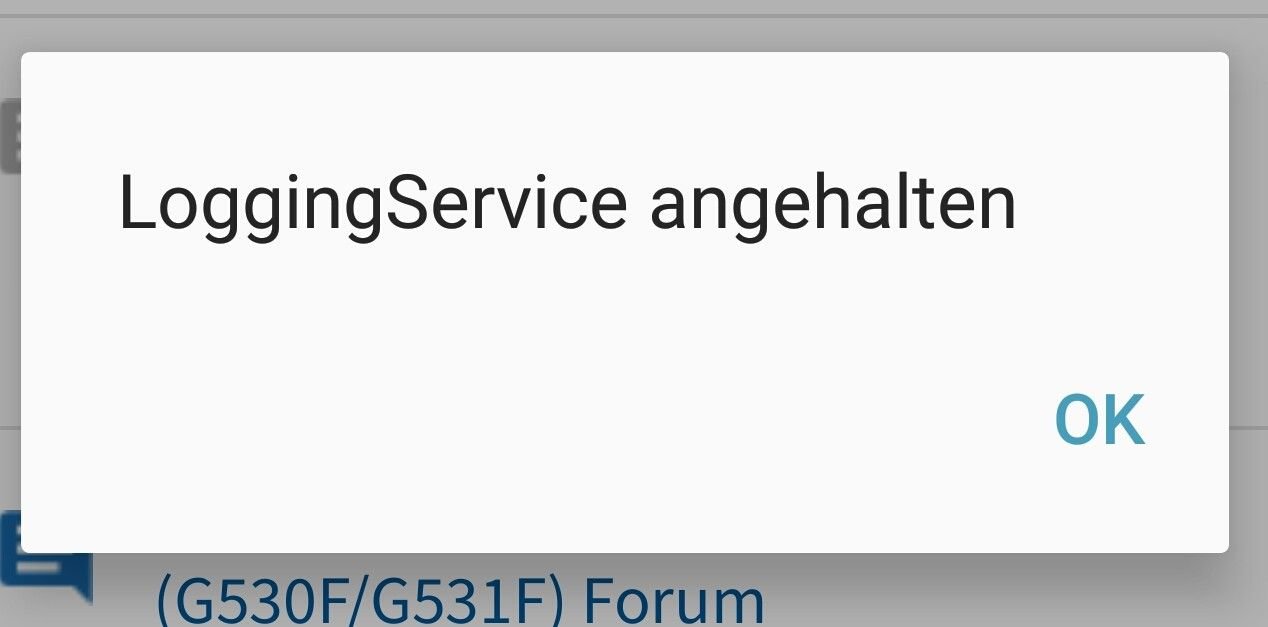

Hallo Zusammen, seit gestern habe ich beim surfen mit Firefox ab und zu die Meldung Loggingservice angehalten? Haben jetzt das Telefon aus und wieder ein geschaltete seit dem nichts mehr? Lag es vielleicht an der eigenen Verbindung? Habe mal einen Screenshot davon gemacht.
