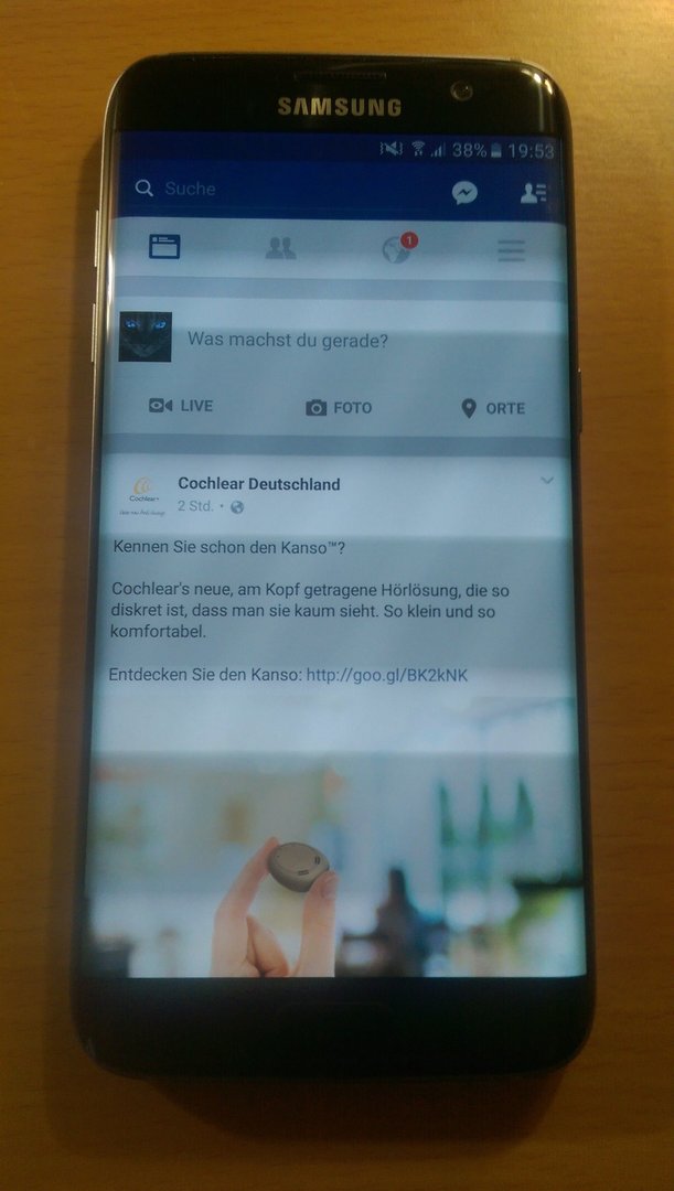

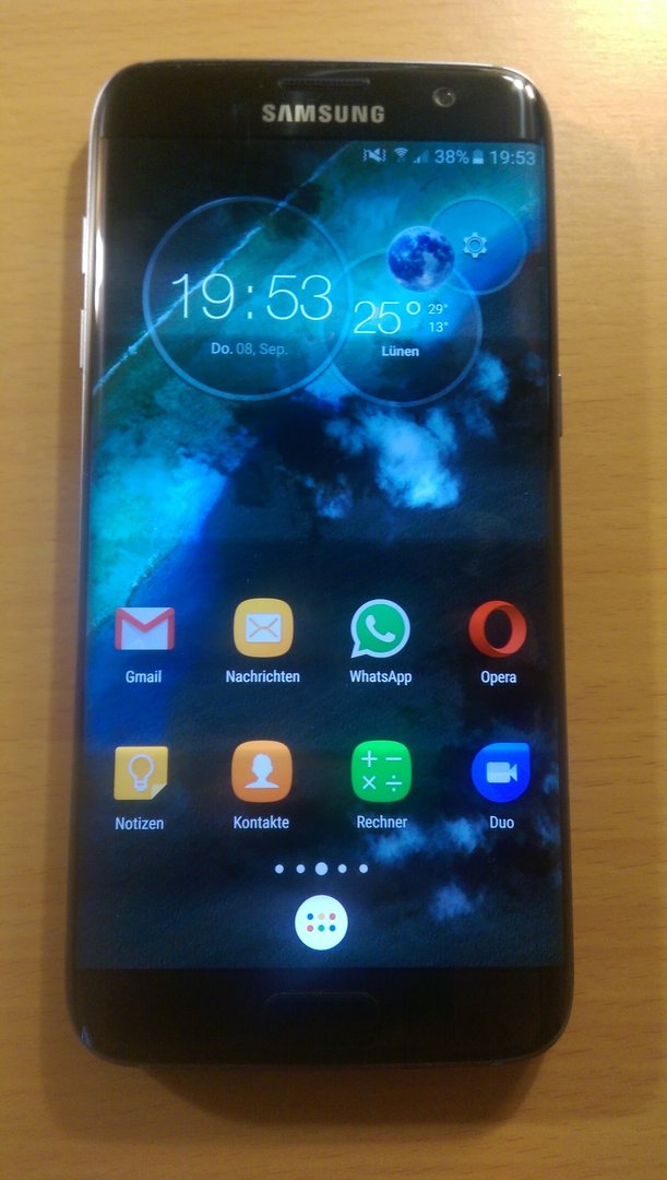

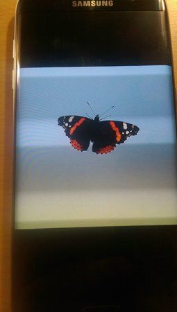

bei mir hat gestern Samsung Galaxy S7 Edge black-onyx während der Ladevorgang zum ersten mal nach 4 Monaten intensive Nutzung zum "grauer Streifen" quasi Helligkeitsregler-Bug ausgelöst, hatte alles versucht von Soft bis Hard-Reset hat nichts gebracht. Handy war ungerootet, mit SPIGEN Schutzhülle drauf.
Ich war heute bei Saturn zwecks Garantie, die schicken dann zum Samsung hin und bekomme dann ein neues, ich hatte den Saturn-Mitarbeiter gesagt wieso nicht gleich direkt austauschen gegen ein neues vor Ort? die haben gesagt nein das geht nicht wegen Versicherung, deswegen muss das zum Samsung-Reparatur hin geschickt und bestätigt werden machen lassen. habe auch extra die drei Fotos ausgedruckt und bei denen beigelegt. muss jetzt 1 Woche warten.. das ist echt ärgerlich warum immer soo viele Fehler bei Samsung kommt.

Mittlerweile ist das Problem bei Samsung bekannt. Das ist ein Fehler in der Platine. Geh zu einen Samsung store, sollten die von nix wissen, bitte per pn bei mir melden.

bei mir war die ganzen Zeit defekt, 1 Woche gedauert zum Umtausch/Reparatur und dann anstandlos ein neues erhalten. ich vermute es passiert erst wenn es zu heiss wird im Platine wegen fehlender Kühlung, Samsung kabellose Ladestation hat ja deswegen integrierte Minilüfter wenn es geladen wird.
musste meins auch einschicken. Die Platine wurde getauscht .
Hat allerdings 4 Wochen gedauert das ganze.
