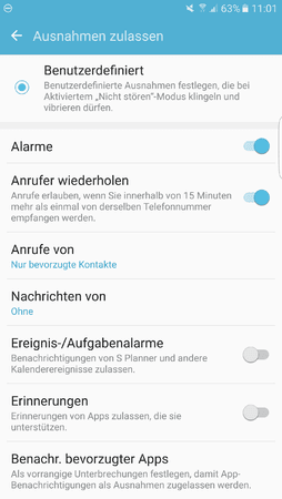

Bei mir ist es z. B. so eingestellt, dass mich im nicht stören Modus nur bestimmte Kontakte kontaktieren können.
Dann bekomme ich auch nur von diesen Kontakten WhatsApp Benachrichtigungen ;)
Bei mir kommt nichts durch mit den Einstellungen.
