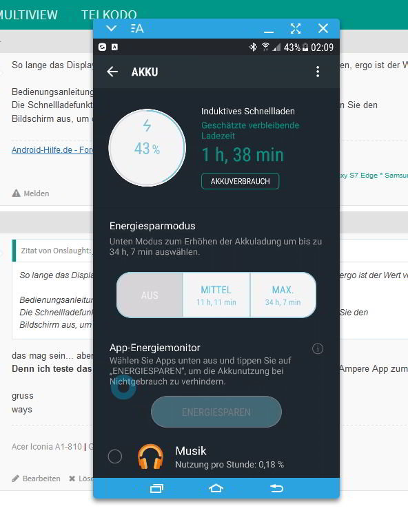

Hi Community,
hatte mich gestern gewundert, dass mein S7 Edge mit schnellladefunktion plötzlich über 240 min anzeigt.
Vorm Android 7 update stand da immer was unter 2 Std... das Handy zeigt jedoch an, es würde die schnellladefunktion einsetzen. Die Funktion ist sowohl für USB als auch für induktives Laden aktiviert.
Nun kann ich das nicht beschwören, dass ein update schuld ist... vielleicht gibt ja auch mein Ladegerät den Geist auf?

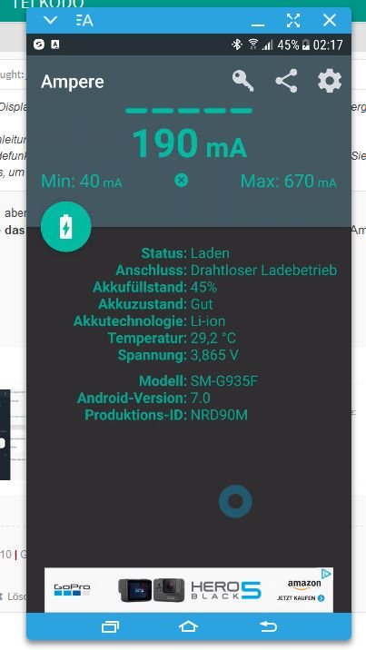

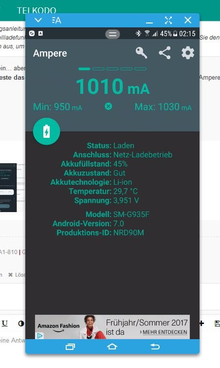

Ich hab dann mal die app Ampere installiert um zu sehen, was die mir anzeigt... max 600-830mA
Egal ob direkt per Kabel Fast Charg Ladestation
ist das normal... ich hab das leider nie probiert, als noch alle in Ordnung schien...
hat hier jemand hilfreiche Infos für mich?

das mag sein... aber auch nur dann?
Denn ich teste das ganze über SideSync. Telefondisplay ist aus und nutze die Ampere App zum auslesen mit Sidesync am PC.
