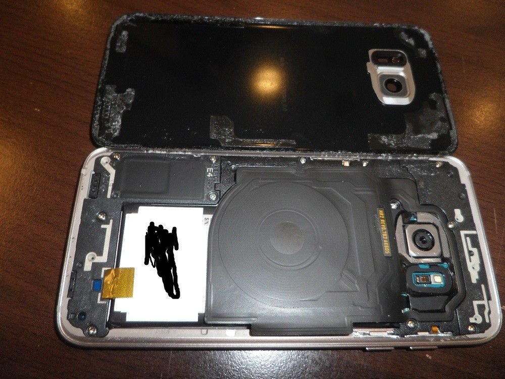

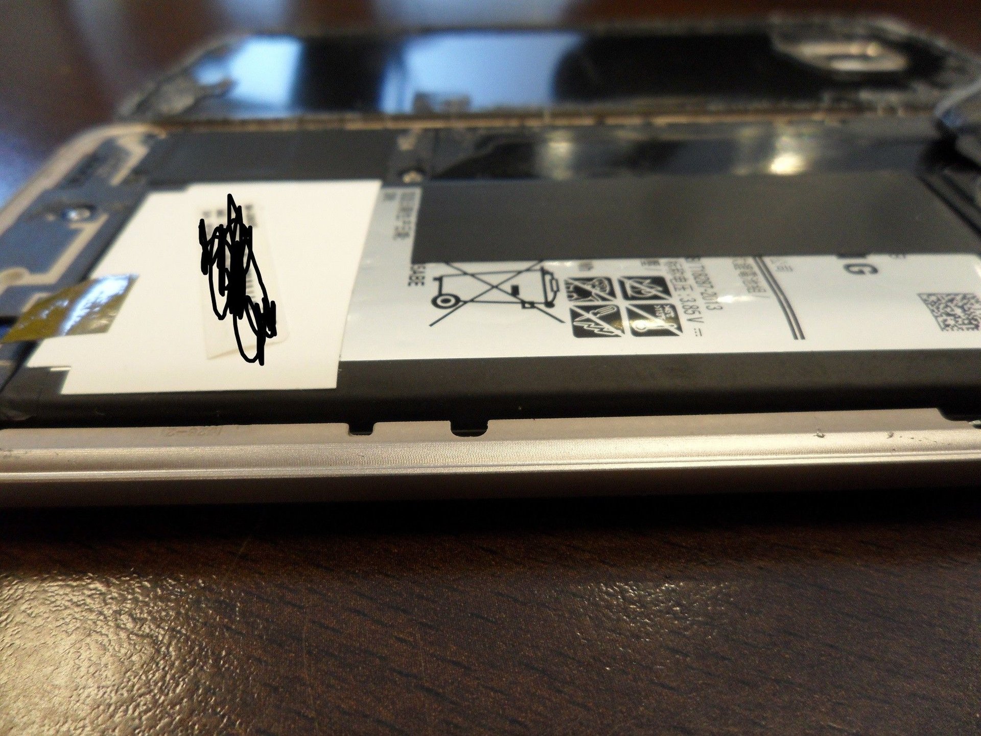

So Nummer 2 :blushing::bored::confused2: Akku innerhalb 8 Std Leer Aufgeblasen und den Rückdeckel abgesprengt .
Und jetzt das zweite Gerät wider mit Ldeschaden? Sehr seltsam...
Mach doch mal bitte ein Bild.
Danke
Bitte schön
Reaktionen: Nick Knight und BeLuckyLady

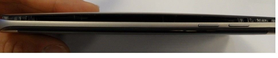

Das denke ich auch. Meine eigene Vermutung ist das beim schnelladen eben der Akku heiß werden kann. Und zwar dann wenn er relativ länger an der Dose ist. Das Problem beim s7 edge ist nun der neue riesige Akku! Der braucht natürlich auch länger zum laden und entwickelt deshalb mehr Hitze. Samsung hätte irgend wie die Temperatur des Akkus prüfen müssen und dann zur Not elektronisch den Ladevorgang abriegeln, ehe dieser zu heiß läuft. Wird aber der Akku erst einmal richtig heiß dann kann er sich tatsächlich aufblähen. Im schlimmsten Fall explodieren. Siehe das Bild dieses Users:
https://www.android-hilfe.de/attachments/sam_3357-jpg.483727/
