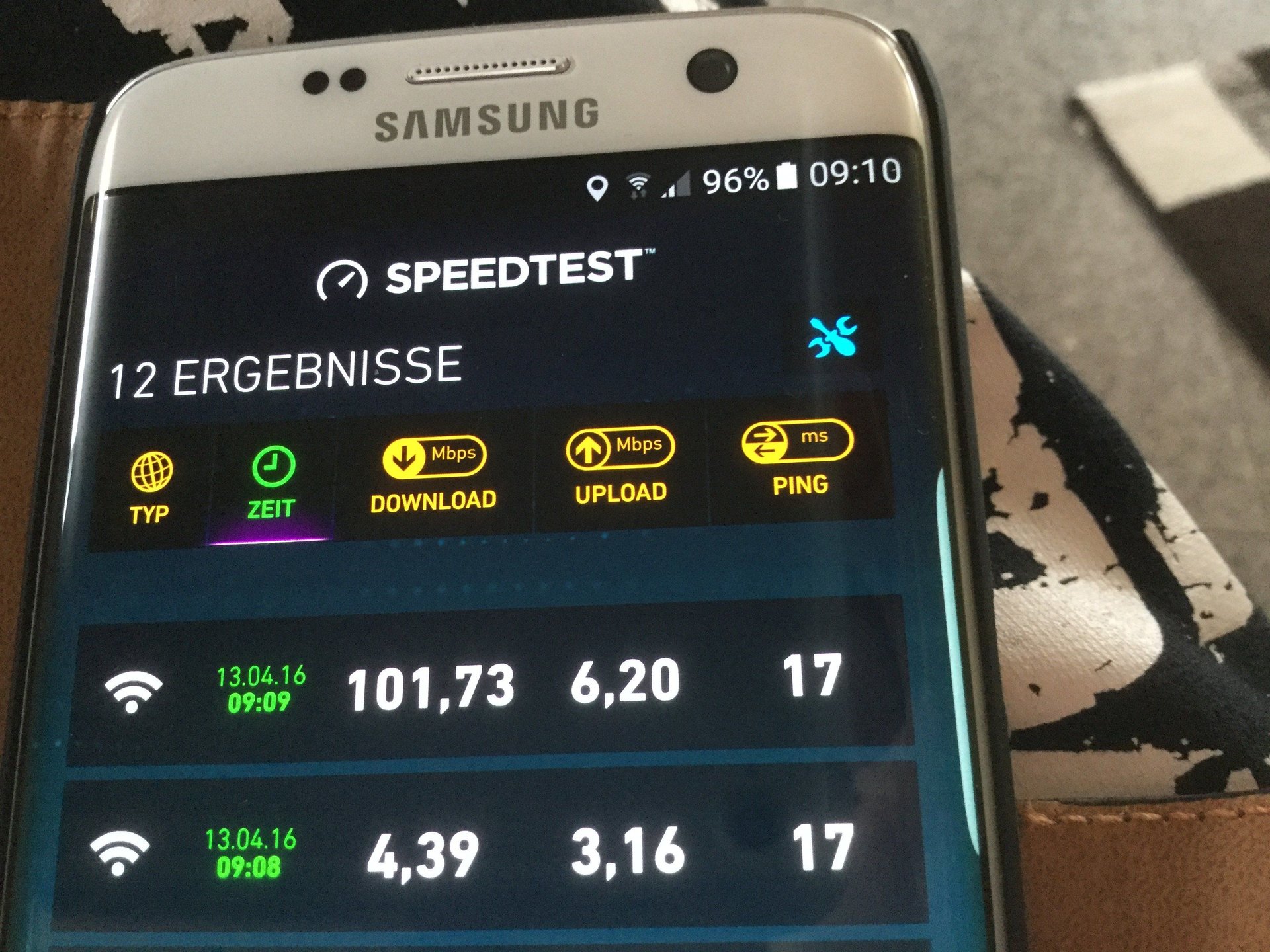

Update :
direkt nach dem Update
14:38 Uhr Download 101,33 Mbps/ Upload 6,41
17:49 Uhr Download 0,10 Mbps :cursing: /Up 5,93
Test wiederholt
17:49 Uhr Download 21,89 Mbps / Up 6,20
Wlan aus und wieder an
17:51 Uhr Download 101,66 Mbps / Up 6,41
hat sich nichts getan,
wie siehts bei euch aus ?

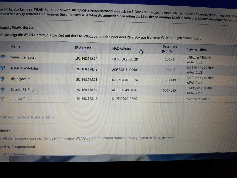

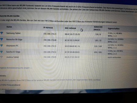

so siehts aus,
Werte unten nach einiger Zeit im Wlan,
Werte oben nach aus/ein Wlan am s7
könnte es eventuell auch an einer Einstellung in der FritzBox liegen,
alle anderen Geräte machen aber keine Probleme ?

ich hatte in der fritzbox 6490 das 2,4 und 5Ghz Wlan aktiviert aber mit selber SSID und so mit Apple Geräten problemlos genutzt,
jetzt habe ich jedem Wlan eine eigene ID vergeben und gehe mit dem s7 nur über das 5Ghz Wlan,
seitdem keine Probleme mehr, hoffe das bleibt so
