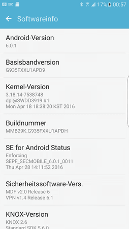

nach langer suche habe ich mich zu diesem Beitrag durchgerungen um mein Problem gezielt zu bekämpfen :)
Ich habe ein Samung S7 Edge, und es macht keine Updates mehr ich weiß nicht warum... Ich habe schon zweimal zurückgesetzt hatte nichts gebracht.
Anbei ein Bild vielleicht hilft es weiter.
Schon mal vielen dank für die Hilfe!

Also da steht bei mir : Die Gerätesoftware ist auf dem neuesten stand (PDH8XSG9)
Habe noch die möglichkeit auf "Mehr" oben zu gehen und dort auf einstellungen. allerdings passiert dort auch nichts. :(

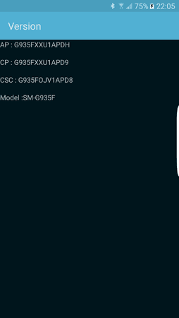

Gib mal bitte *#1234# im Wählfeld der Telefonapp ein und poste das angezeigte hier.
Hier bitte
Also dein CSC ist OJV
Der ist für folgende Länder: Algeria, Egypt, Iran, Iraq, Kuwait, Morocco, Nigeria, Oman, Pakistan, Saudi Arabia,South Africa, Syria, Tunisia, Turkey
Nichts desto trotz, haben jene Länder auch schon neuere Firmware.
Du könntest jetzt die aktuelle Firmware selbst flashen.
Wie das geht, kanst du hier nachlesen: [Anleitung][G935] Samsung Galaxy S7 Edge - Flashen einer Firmware mit Odin (1-teilige / 4-teilige)
Aber bedenke: Das wird einen Werksreset auslösen, zumindest wenn du die aktuelle Deutsche Firmware flasht.

Am schnellsten geht's per Odin selbst zu flashen.
Dan sage ich mal denke und werde mich dort mal einlesen :)
[doublepost=1498429550,1498424261][/doublepost]So ich habe nun android 7 drauf :) jetzt alles wieder einrichten und sehen ob alles klappt!
