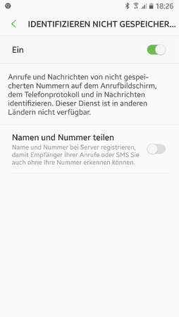

Ist noch genau dort, wo es vorher war:
Telefon App --> rechts oben die Einstellungen über die 3 Punkte öffnen --> Identifizieren nicht gespeicherter Nummern
Vermutlich hast du mit Re-Partitionierung oder von etwas anderem als DBT aus geflasht..
Somit hast du jetzt nicht mehr DBT als CSC gesetzt und die Option fehlt..

Diese option fehlt mir.
Wie kann ich das ändern? Neu flashen?
Ja, neu flashen..
Erst auf eine DBT Rom, anschließend BTU (OXA).
Ohne Re-Partitionierung.

Ich habe zwar die Option, bei mir ist sie aber ausgegraut, sprich nicht aktivierbar. Das ist schon seit der Beta so. Ich habe zuerst auch gemutmaßt das es an der CSC BTU liegt (ich mußte mein S7 edge ja zum Briten machen um am Betaprogramm teilnehmen zu können) und diese Option in UK vielleicht nicht zur Verfügung steht. Aber einige Briten berichten, dass sie die Funktion auch benutzen können. Also ist das in GB wohl schon verfügbar. Macht mir aber nichts, ich benutze das sowieso nicht.

Wie ich oben schon schrieb, die Funktion ist in GB verfügbar. Eine Vermutung von mir könnte sein, dass diese Funktion nicht verfügbar ist wenn du eine Britische ROM hast (CSC) aber deutsche Simkarte.
Ich sehe die Funktion zwar bei mir, kann sie aber nicht auswählen.
