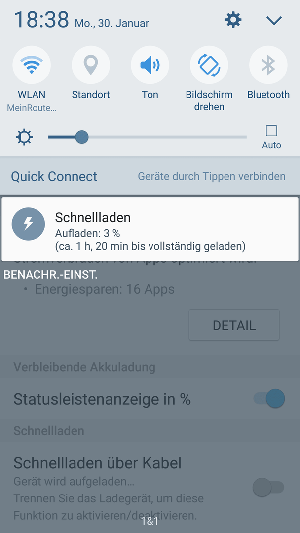

ich habe das Problem jedes Mal wenn das S7 ausgeht, weil der Akku komplett leer ist. Es scheint als würde die Deaktivierung der Schnellladefunktion dann ignoriert werden. Ich habe das auch mal mit einem Screen-Shot im Anhang dokumentiert. Screenshot_20170130-183843.png
Ich glaub wenn das S7 aus ist ignoriert er die Android Einstellung......weil es ja aus ist und keinen Zugriff auf Android hat. Das Betriebsystem ist ja nur relevant wenn es hoch gefahren ist.
Meine Beobachtung ist dass das S7 sehr wohl im ausgeschalteten Zustand die Einstellung erkennen kann. Beim "Normalladen" erscheinen unten am Rand grüne Bläschen. Beim "Schnellladen" sieht man einen grünen Blitz.
