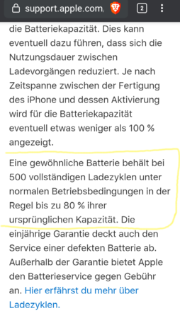

mblaster4711 schrieb:
pple und auch Samsung versprechen nach 500 vollständige Ladezyklen
nö steht da nirgends und ist auch mehr!?
guckst du
