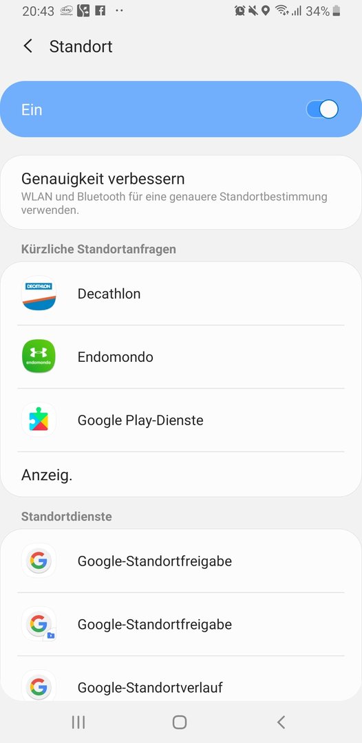

Einstellungen - Biometrie und Sicherheit - Standort -
Welche Apps stehen dort bei "Kürzliche Standortanfragen"
Nein, der Akku hält wie immer.
Das idt die Liste :
da steht noch "Anzeig."
Da mal drauf tippen.
Die beiden Apps ganz oben könnten es sein.
GPS ist ja auch aktiv.
Du wirst dich wundern wie lange dein Akku hält wenn das Problem behoben ist.
