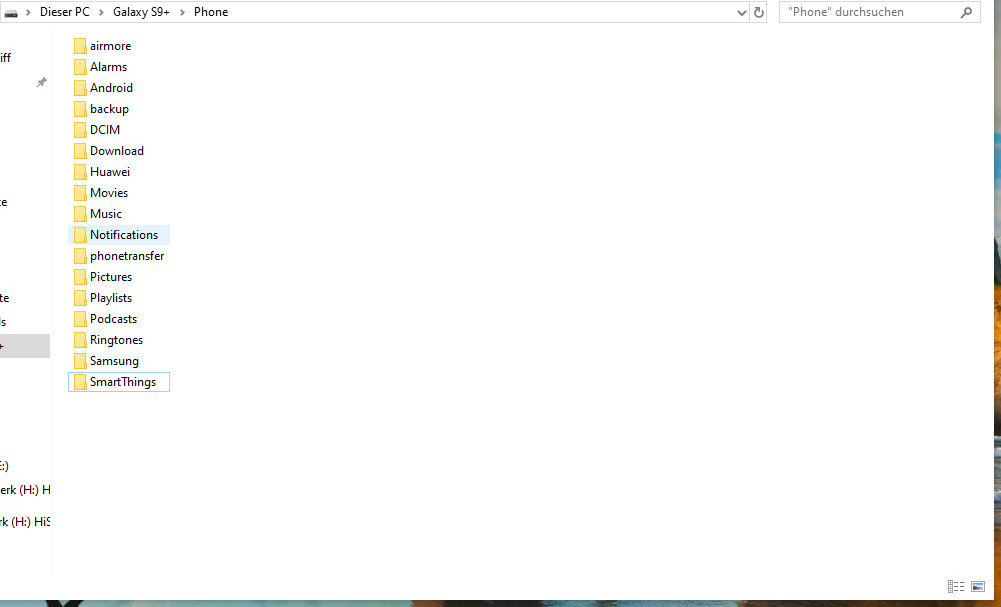

Und wie heisst bitte der Ordner auf meinem Samsung Galaxy S9+, der den internen Speicher darstellen soll?
Im Anhang habe ich ein Bild hinzugefügt, das die Ordnerstruktur des Samsung Galaxy S9 darstellen soll.
Ich habe beide (CSV-Datei sowie vCard) in den Ordner Download kopiert.
Aber es kommt dennoch die Meldung: Keine vCard Dateien im internen Speicher gefunden.

@cpthgh
genau in den Phone Ordner den du da siehst.
Direkt da rein, nicht in einen Unterordner
Direkt da rein, nicht in einen Unterordner.
Erstmal danke für den Tipp.
Das hab ich soeben auch ausprobiert.
Ich habe beide Dateien "CSV-Datei sowie vCard" direkt in den "Phone Ordner" verschoben.
Das gleiche Problem besteht immer noch.
Es kommt dennoch die Meldung: Keine vCard Dateien im internen Speicher gefunden.
Die Dateien "CSV-Datei sowie/oder vCard" können also nicht von meinem Samsung Galaxy S9 gefunden werden,
obwohl sich diese auf dem Handy befinden.
@cpthgh
die Datei muss ggf. "Kontakte.vcf" heißen (ohne die "" )
Reaktionen: M--G und AL66
Vielen Dank für den Tipp.
Eine Änderung des Dateityps hat zum Erfolg geführt.
Jetzt hat alles funktioniert und die Daten wurden erfolgreich übertragen. Merci.
