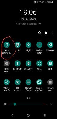

Ich nutze die App Notification Toggle, um damit bei Bedarf das Display dauerhaft an zu lassen. Unter Android 8 konnte ich den entsprechenden Button in den Schnellzugriffstasten unterbringen. Der Button war nach dem Update auf Android 9 da, aber dann habe ich aus Versehen auf Zurücksetzten geklickt und weg war er. Aber ich kann ihn immer noch als dauerhaften Button anzeigen lassen, wenn ich die Benachrichtigungsleiste runterziehe. Aber seit ein paar Tagen funktioniert es nicht mehr, das Display bleibt nicht mehr dauerhaft an, auch wenn ich es in Notification Toggle aktiviere. Ich habe Notification Toggle schon de- und neuinstalliert, aber es funktioniert nicht mehr. Ich vermute, es liegt an einer Einstellung/Berechtigung von Android 9 und oder Samsung, die mit einem der letzten Updates kam. Weiß jemand, welche Einstellung/Berechtigung dafür zuständig ist?
Ist das diese App? Wäre gut wenn Du die App immer direkt verlinkst.
Funktioniert bei mir soweit wie es soll. Hast Du nach der Neuinstallation, der Kachel die Funktion auch wieder zugewiesen? Wird der Name der Funktion an der Kachel angezeigt?

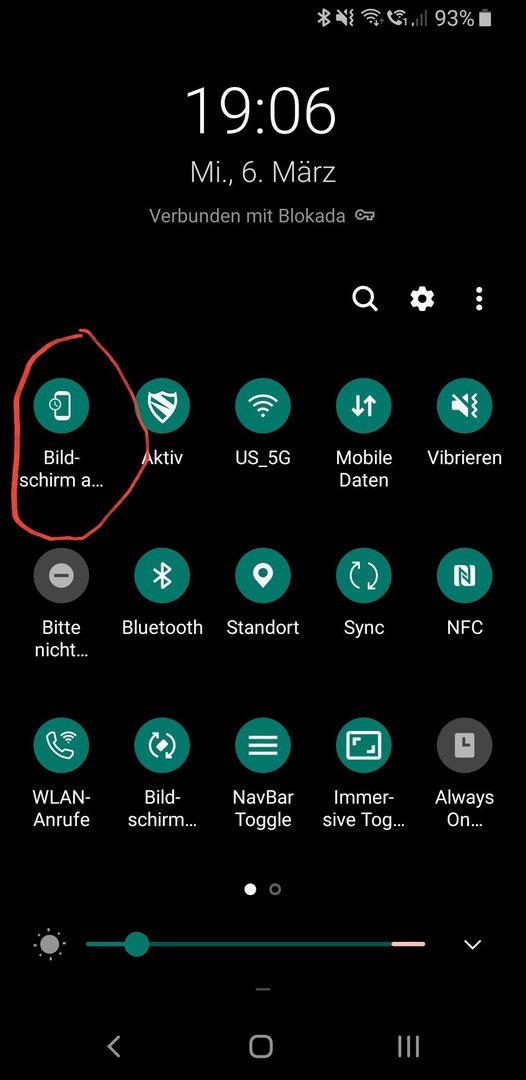

Genau, das ist die App. Meinst du mit Kachel den Teil, den man mit der Benachrichtigungsleiste runterzieht? Einen Namen habe ich da noch nie angezeigt bekommen, auch nicht auf anderen Smartphones.

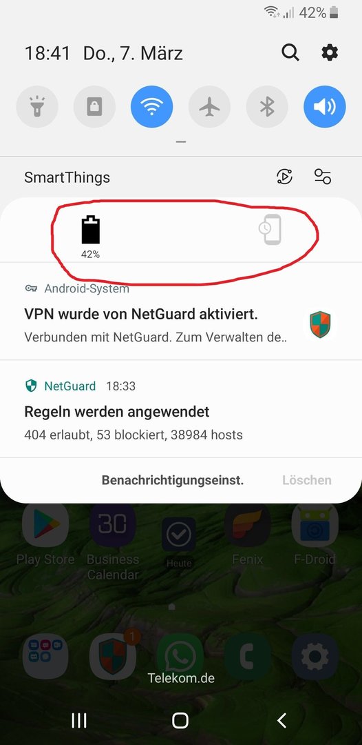

Siehe Anhang.

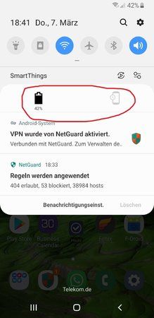

Genau so hatte ich es unter Android 8. Nach dem Update auf Pie war es noch da, bis ich aus Versehen auf Zurücksetzen geklickt habe und jetzt ist es nicht mehr möglich, dort einen Schnellstartbutton von Notification Toggle zu plazieren. Danach habe ich Buttons über die Schnellstartleiste verwendet, ging auch, aber vermutlich seit dem Samsung-Update, welches vor ein paar Tagen kam, funktioniert es nicht mehr. Ich kann zwar "Display dauerhaft an" aktivieren, aber das Display bleibt nicht mehr an. Als ob Notification Toggle die Berechtigung dazu fehlt.

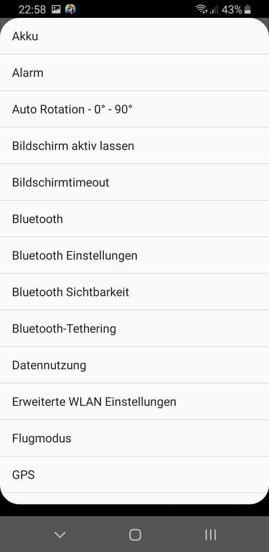

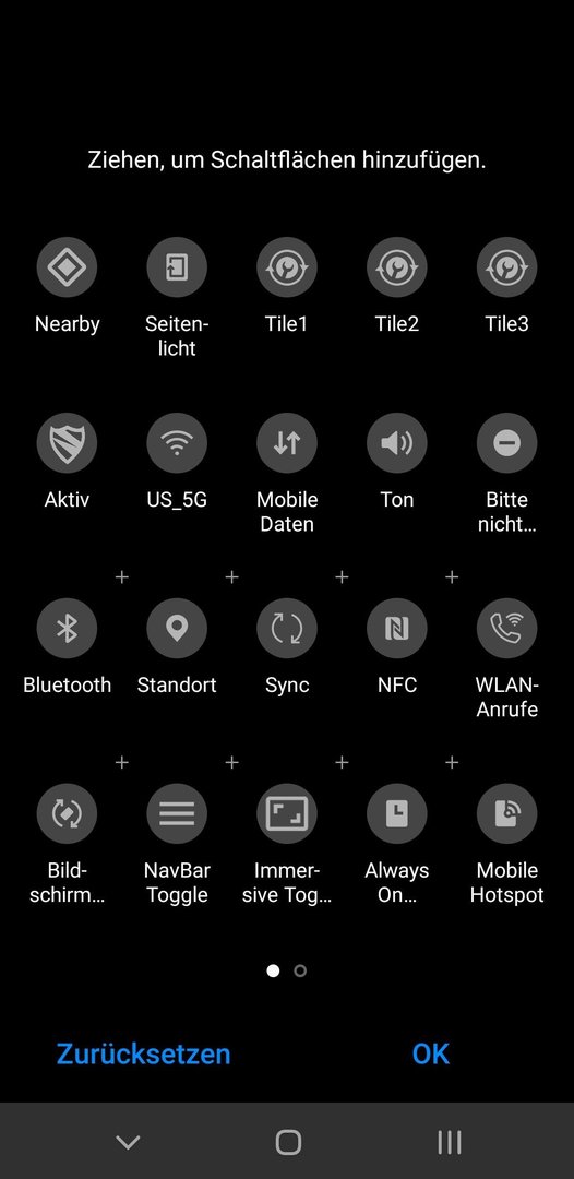

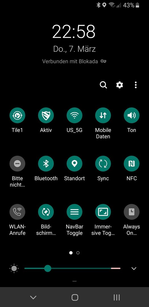

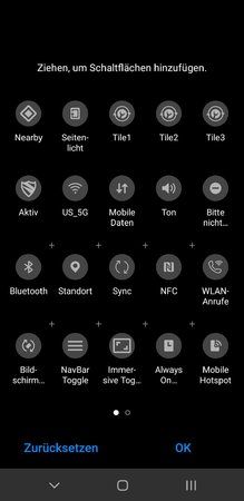

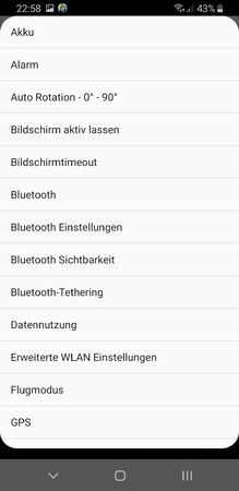

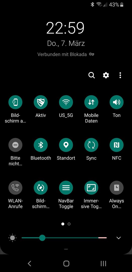

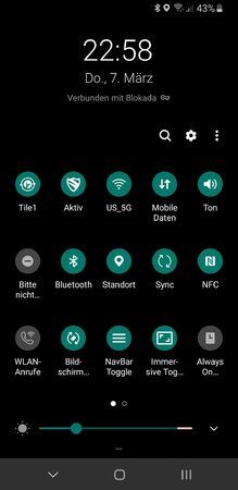

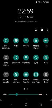

Natürlich ist das noch möglich, siehst Du doch an meinem Screenshot.
Hm, bei mir nicht. Ich habe bei XDA einen Thread gefunden, bei dem jemand auch nach Update von Oreo auf Pie keine Schnellstarteinstellungen von Notification Toggle hatte. Leider hat er keine Antwort bekommen. Aus welchem Menü ist dein dritter Screenshot?
Quicksettings runterziehen > Menü > Schaltflächenanordnung > eines der Tiles 1 bis 6 zu den aktiven Schaltflächen runterziehen.
