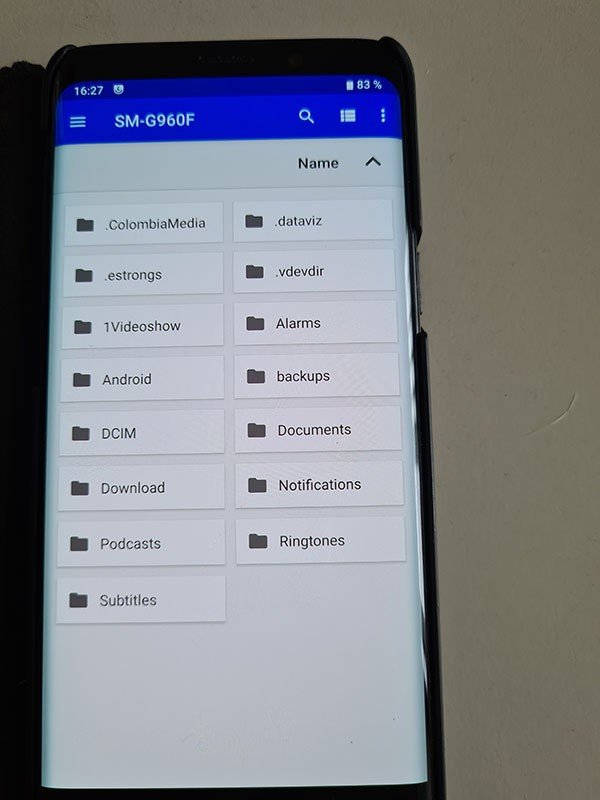

On-Off-Taste gedrückt und entsperrt => Bildschirm weiß:

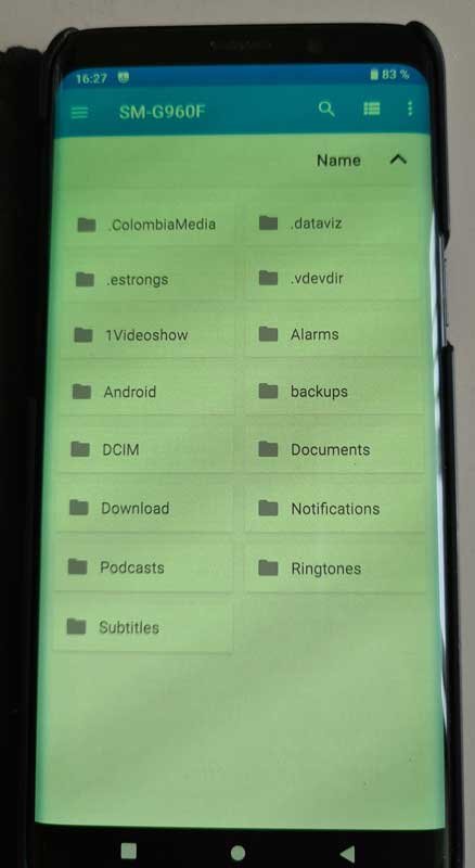

Bildschirm durch Drücken der On-Off-Taste gedrückt/gesperrt und wieder entsperrt => Bildschirm gelblich:
Das kann ich so oft wiederholen wie ich möchte. Mal paßt alles und der Bildschirm ist weiß und alle Farben sehen in Apps so aus wie es sein soll. Und manchmal ist alles gelblich.

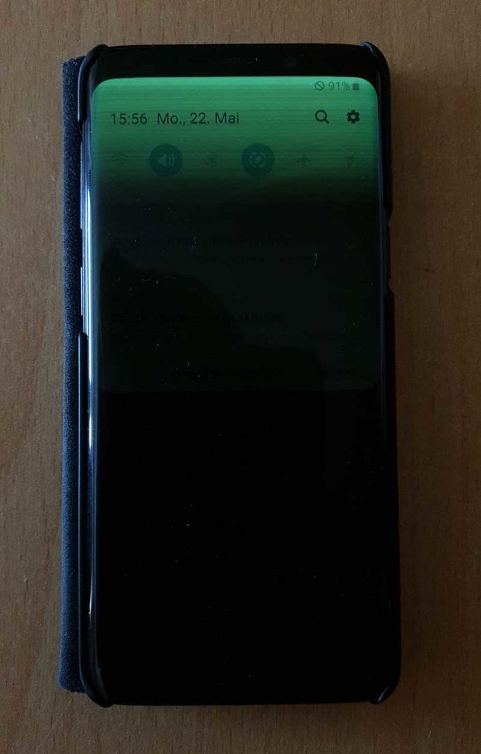

Konnte jetzt die Situation mit dem hellen Rand bildlich festhalten. Was kann das sein?

defektes Display(kabel)?
@maik005 Danke! Wie kann ich das herausfinden?
@tatham
wenn du schon so fragst wahrscheinlich gar nicht.
Das Gerät müsste wohl zerlegt werden.
Du könntest aber einmal testen ob es nicht oder häufiger auftritt, wenn das Gerät wärmer/kälter ist.
@tatham Mache, während das Phänomen auftritt, einen Screenshot. Wenn das Phänomen auf dem Screenshot nicht zu sehen ist, ist es wohl ein Hardwareproblem (wie maik005 sagte „defektes Display(kabel)“) (was wahrscheinlicher ist). Wenn es auf dem Screenshot auch zu sehen ist, ist es ein Softwareproblem.

Den Screenshot entsprechend mit einem anderen Gerät anschauen.

Der Screenshot sieht gut aus, so wie es sein soll. Also wahrscheinlich ein Hardware-Problem.
