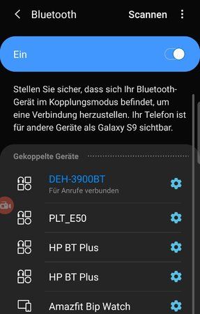

Ich habe Probleme mit der Bluetooth Verbindung, gelegentlich klappt's nicht mit dem Audio, oft muss ich Bluetooth an und ausschalten, und manuell verbinden damit es mit Medienwiedergabe klappt.
Ich habe im Anhang ein Video und Screenshot von gemacht.
Es ist Pioneer deh3900-bt
Was kann ich da tun?
Neu koppeln und Handy neu starten oder Cache löschen bringen keine Abhilfe.
Grüsse
  • 2019_05_11_22_38_05.mp4

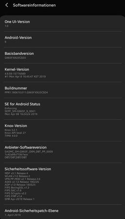

Welche Firmware hast du genau auf dem S9?
Habe ein DEH-4400BT.
hatte diese Probleme immer wieder bei einigen Firmwareversionen.
@maik005 Ich habe die aktuelleste Versionen immer auf allen meinen Geräten, aufm S9 das letzte April Update.

Aktuell habe ich dieser drauf und derzeit keine Probleme.
Das ist aber keine DBT Firmware. Ein künftiges Update muss dann mindestens einmal mit Odin gemacht werden.

Das könnte etwas bringen, wenn sich das Gerät zwar Verbindet aber nur für Telefonie/Kontakte und nicht für die Medienwiedergabe?
Reaktionen: Julian23
