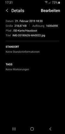

... leider wird beim Verschieben der Bilder vom Gerätespeicher auf die SD-Karte
das Datum des Verschiebens gespeichert. Das Erstelldatum geht verloren.
Ebenso verloren gehen die Standortinformationen.
Da hat wohl die Programmierung nicht wirklich nachgedacht.
Sehr ärgerlich. Jetzt werden Jahre alte Bilder auch in der Reihenfolge ganz nach vorne gestellt.
Kann man das beim Verschieben irgendwie vermeiden?

Ich habe die Bilder mit einem Dateimanager+ (keine Ahnung von wem der ist, auch unter App-Info kein Hinweis) verschoben. Das Aufnahmedatum wird zum Datum des Verschiebens und Standortinformationen sind einfach nicht mehr vorhanden. Siehe Screenshot. Screenshot_20190228-173142_Gallery.jpg

@abp Wenn ich nach dem Dateinamen in deinem Screenshot gehe, handelt es sich um ein mit WhatsApp versendetes Foto.
Darin gibt es niemals EXIF-Daten, die werden von WhatsApp entfernt. Da kann dann der Dateimanager nix für.
Edit: Trotzdem könnte ein anderer Dateimanager als Test sinnvoll sein, evtl. wird zumindest das Dateidatum beibehalten.

Vielen Dank für den Hinweis mit WhatsApp. In der Tat ein weitergeleitetes Foto. Jetzt habe ich "originale" Fotos gecheckt und da sind sowohl
Aufnahmedatum als auch Standortdaten vorhanden. Also ist nicht der Dateimanager der Übeltäter sondern wie so häufig der Mensch davor...
Sorry für die "Belästigung".
