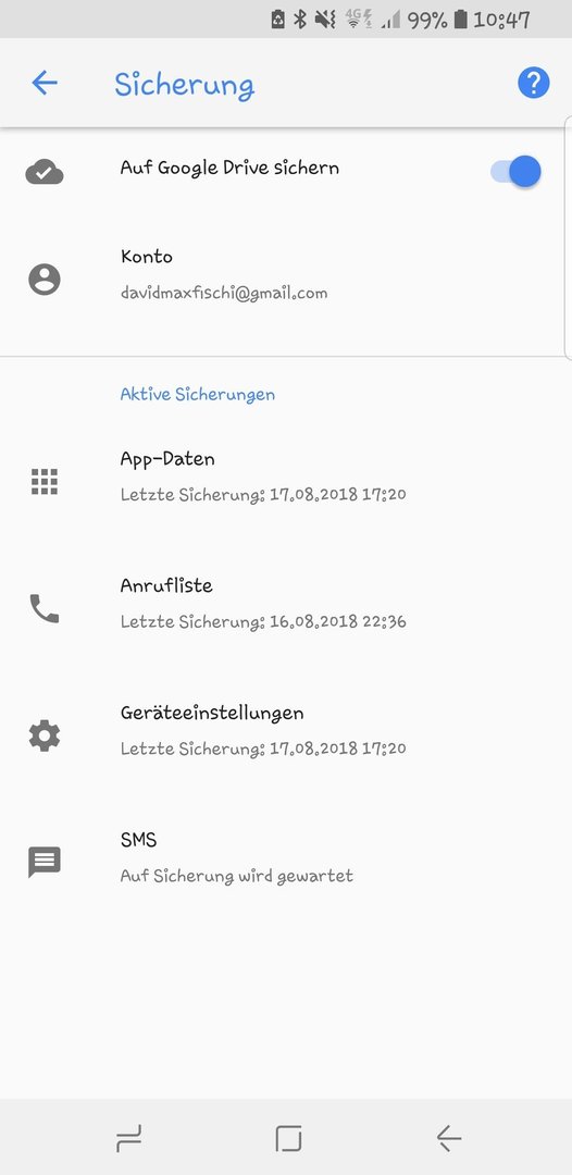

Guten Morgen,
Ich habe ein Samsung Galaxy S9 und Probleme mit dem Google Backup wenn ich den Energiesparmodus eingeschaltet habe steht in der Google Sicherung lediglich auf Sicherung wird gewartet
Bzw. Das Datum der Sicherung an dem ich den Energiesparmodus ausgeschaltet hatte.
Ich habe über den Fehler schon einiges gelesen und konnte diesen durch das Ausschalten des Energiesparmodus eindämmen. Allerdings würde ich gerne eine dauerhafte Lösung für das Problem finden ich habe einige Apps in den Energiesparmodus Einstellungen die "Backup" im Namen hatten von der Optimierung ausgenommen.
Allerdings brachte das noch nicht das erforderliche Ergebnis dass eine automatische Sicherung jede Nacht stattfindet wenn der Energiesparmodus eingeschaltet ist.
Hat einer noch eine Idee was ich da machen kann ohne die Energie Spar Modus andauernd abzuschalten?

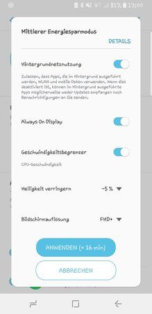

Hey danke für die schnelle Antwort.
Die Hintergrundnutzung ist eingeschaltet, die Apps können also im Hintergrund laufen.
Ich habe das Gerät nachts auf der Qi Ladestation also es wird geladen.
Dennoch scheint der Energiesparmodus bisher das ganze unmöglich zu machen. Die folgenden Apps habe ich unter: Akku/ Akkuverbrauch/ 3 Punkte: Akkuverbrauch optimieren für die Optimierung ausgeschaltet:

Neben den Apps die vom System dauerhaft von der Akkuverbrauch Optimierung ausgeschlossen sind sind das alle.
