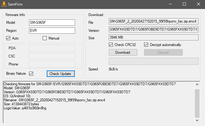

Ich habe die benötigte Firmware jetzt mit SamFirm herunter geladen und könnte es nun mit Odin übertragen.

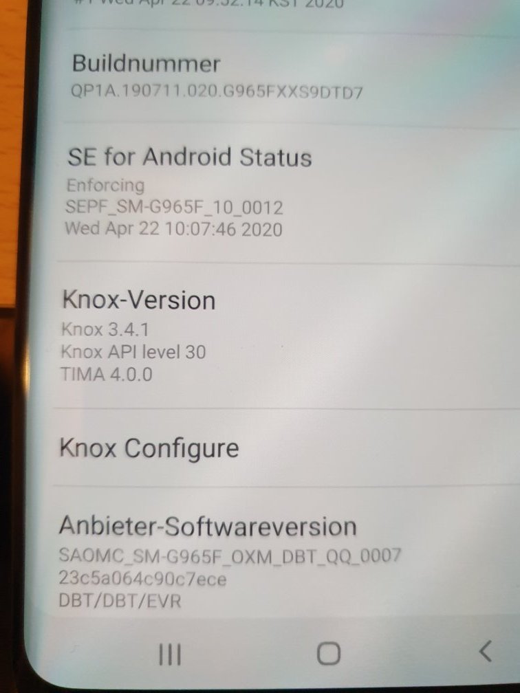

Nach dem flashen und starten stand da, das das Gerät durch Knox UK geschützt ist oder so ähnlich. Ist das ein Problem für mich?
Und dann hat das Knox sich aktualisiert und nochmal neugestartet.
Ich glaub ich werde noch irre...

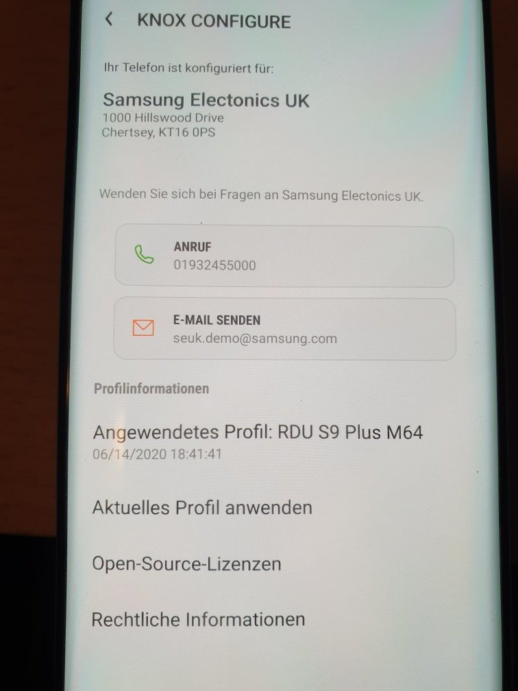

Unter Softwareinformation unter Knox Configure gibt es ein Button "Aktuelles Profil anwenden". Muss ich das auswählen?
wo hast du denn das Gerät her?!
War wohl sicher kein freies Gerät sondern von einer Firma? Oder Ausstellungsstück oder... ?

@Sinner74
da ist irgendwas mit Knox...
mach mal einen Screenshot bitte. Diesen Punkt hab ich noch nie gesehen.
@Sinner74
und damit dürfte es auch klar sein.
Ist eine Demo Unit - also ein Ausstellungsstück von Samsung.
Das hätte so wohl nie verkauft werden dürfen.
Aber frag gern mal bei Samsung nach. Ggf. am besten mit den Screenshots im Samsung Forum.
https://eu.community.samsung.com/t5/German/ct-p/de
Wird aber darauf hinaus laufen das der Händler es austauschen/freischalten lassen muss.
Reaktionen: HCD

Okay, danke für den Tip. Aber woher weißt du, dass dort eine EVR Firmware drauf war?
Bei Basisbandversion stand: G965FXXU4CSE1
Buildnummer: PPR1.180610.011.G965FXXU2CSB9
Passt das dann?
Post #15.
Erster Screenshot.
Letzte Zeile ganz am Ende.
Passt nicht zusammen.
Da hat jemand geflasht?!
