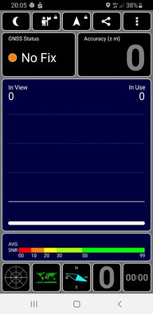

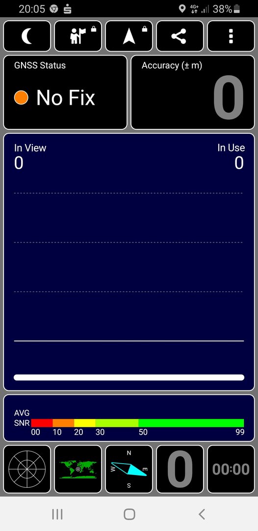

Nun stelle ich fest, dass anscheinend kein GPS Fix mehr stattfindet bei aktivem GPS. Habe GPS Test App schon laufen lassen, aber irgendwie findet das Gerät keine Satelliten mehr und somit kommt es auch zu keinem GPS Fix.

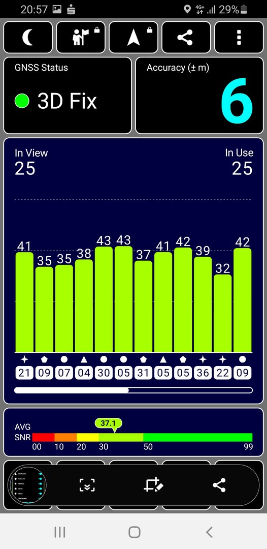

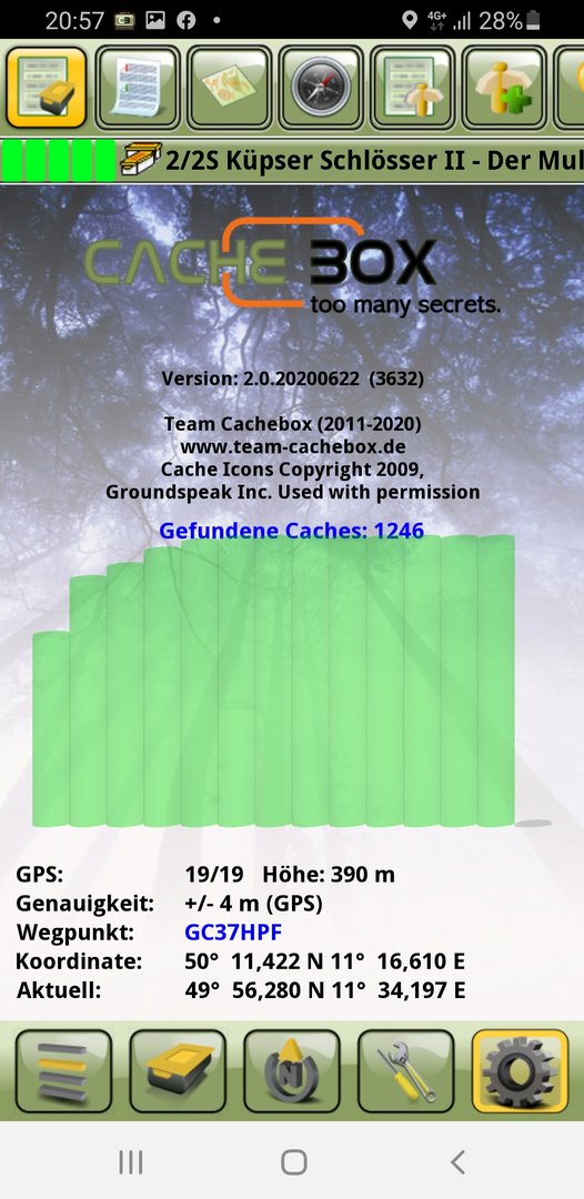

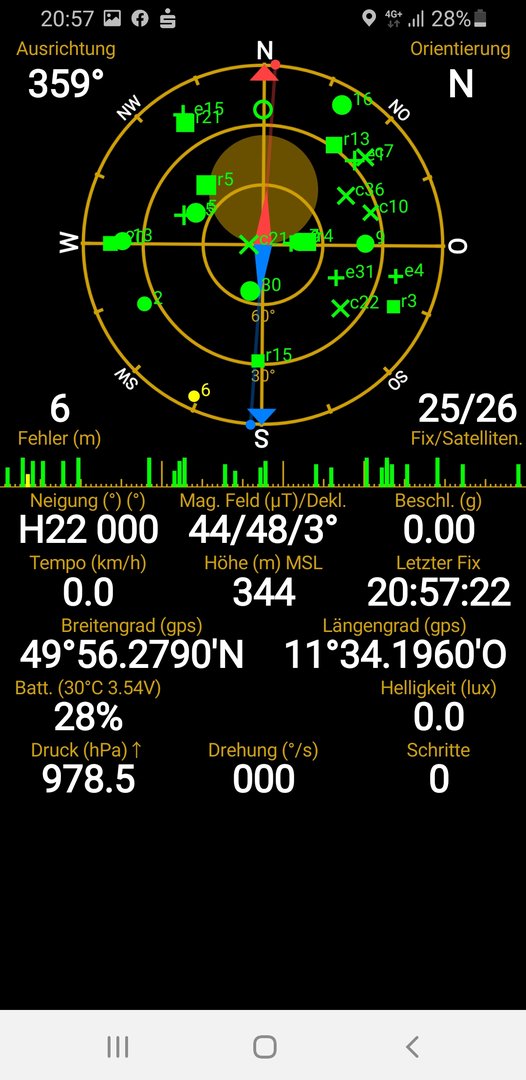

Es scheint tatsächlich an dem Raum liegen, wo ich gerade in der Arbeit sitze. Dachte ich hatte hier eigentlich immer GPS.
War gerade draußen und siehe da, es klappt wieder.
Mal beobachten und erstmal zurück rudern. Aktuelles Bild im Anhang. Alles scheinbar doch ok.
So wie auf dem letzten Bild sah das Problem aus vorher. Aber scheint auch gerade erledigt zu haben. Die 3 ersten Bilder sind die eben von draußen.
